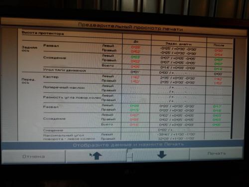

Картинка.
Тип файла: jpg Razval.jpg (57.6 Кб, 1545 просмотров)

Это ценная бумага, если две последние колонки (допуск -) и (допуск +) в "База данных" относятся к XL. Если посмотреть на цифры, то получается что углы развала, схождения, кастинга на обеих осях в идеале должны быть равны "0", разница только в допустимых углах отклонения от нулевых положений. Но что то не верится, что везде должны быть нули.

Короче, нашёл у себя такую же бумагу, как и предполагал - идеальные углы (кастера, развала, схождения) не нулевые, в моей бумаге указаны. Так уж и быть, пропечатаю:...........сдесь трудно табличку печатать, сейчас в Exel (чуете, Exel для XL ) напечатаю, приложу.
передняя ось: мин. макс.
кастер 2,00 3,00
развал -1,56 -0,26
схождение -0,02 0,07
задняя ось:
развал -1,35 -0,35
схождение 0,00 0,12
