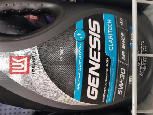

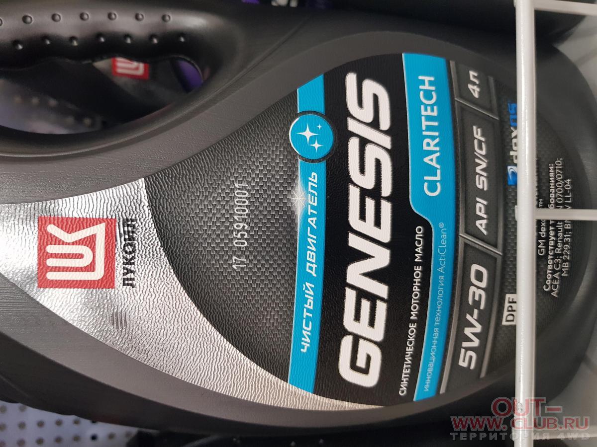

ребята я в маслах dl-1не очень а также в допусках.скажите у лукойла бывают как дизельное так и бензин? вот такое на дизель подходит? вроде как бе слышал льют кларитек или армотек...

GOCHA 69-меня интересует именно это масло что я скинул фото-оно подходит по параметрам и допускам к нашему дизельному двигателю.? в описании как бы пишется для двигателей с сажевым фильтром..

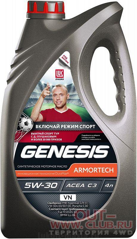

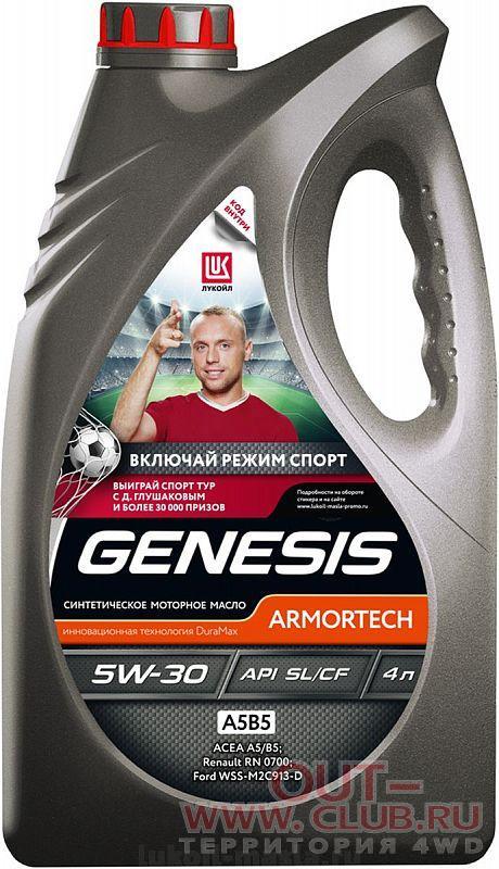

Вам надо использовать масло с приставкой VN
Lukoil Genesis Armortech VN
Это масло имеет ваговский допуск 505-507 (и по ACEA - C3) - который подходит для нашего дизельного двигателя.
У меня именно такое залито.
То что у вас на картинке - имеет допуск ACEA A5/B5, A1/B1.
Ну или Claritech, в принципе то же самое масло, но не longlife

oleg002
Имя: ОЛЕГ
Сообщений: 829
Сообщение от mdn782007 Посмотреть сообщение
так у армотека такиеже показатели как бы...или что то я не догоняю..вообщем сфотаю саму канистру и выложу сюда какое мне масло предлогают...

mdn782007
Сообщений: 41
Вы должны руководствоваться не тем что вам предлагают, а тем какие масла допустимы к применению производителем в вашем двигателе.
Согласно инструкции по эксплуатации:
Для дизельного 4n15 вы можете использовать масло или по классификации JASO: DL-1
Или по классификации ACEA: C1, C2, C3 и C4.
Масло которое вы привели выше - не имеет этих допусков.
Что еще надо смотреть и фотографировать? ))
С нашими допусками - масло той же серии но с приставкой VN

GOCHA 69
Сообщений: 391
У Вас на фото такое, а нужно другое о чем Вам и говорят
