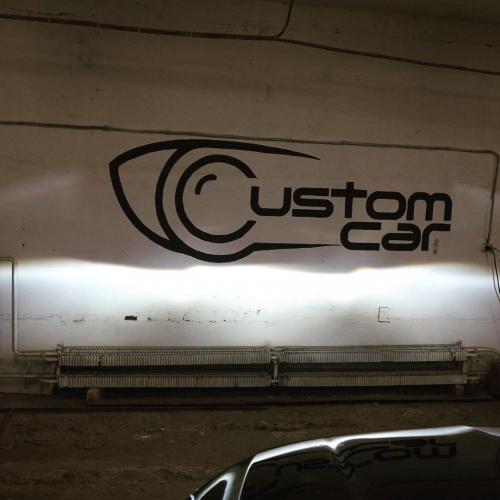

Стена с разметкой у знакомого электрика в сервисе, гост, рулетка, отвертка. И регулировка положения после лифта но на старой резине и потом по весне уже с полноценной резиной. И никто не моргает. Кстати после покупки почти сразу моргать стали тоже, тоже заехал к электрику отрегулировал и проблема исчерпалась, пучек был заметно так задран с салона.

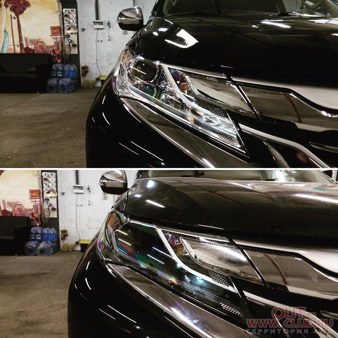

На конец то я себе поставил Би-леды. В место Лед ламп. Эффекта ВАУ не получил (как оказывается Лед лампы не плохо тоже светили). Какие плюсы получил при установки линз:
- равномерная засветка перед машиной.
- четкая теневая граница.
- дальний как раз порадовал по сравнению с лед лампой в штатной линзе.
Маски покрасил в черный цвет.

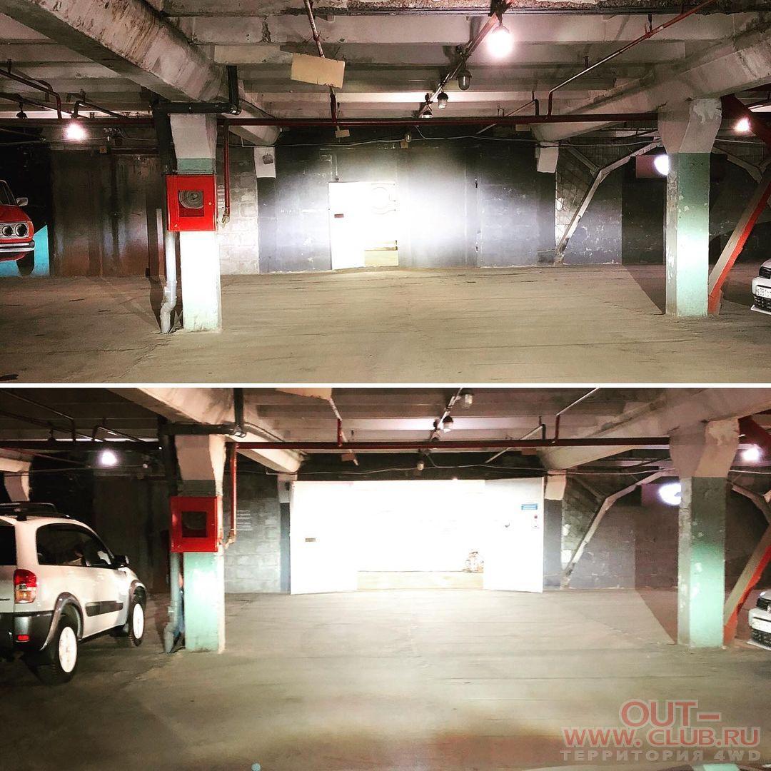

Делал не сам, самому без опыта дороже может встать!
Выдвигать модули нет смысла. Крылья появляются из за отражателя, да же на оригинальных лед фарах маска частями не имеет хрома.

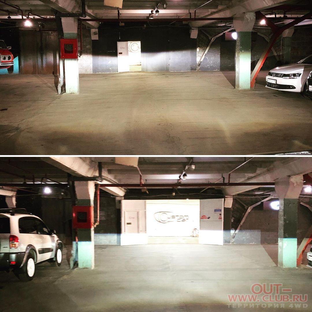

На фото Ближний с верху лед лампа с низу модуль.
На фото дальний с верху лед лампа с низу модуль.

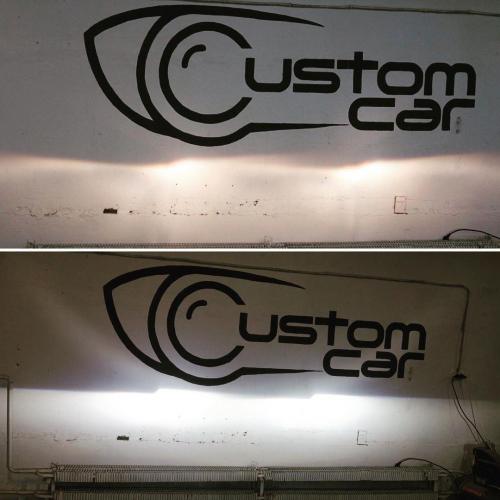

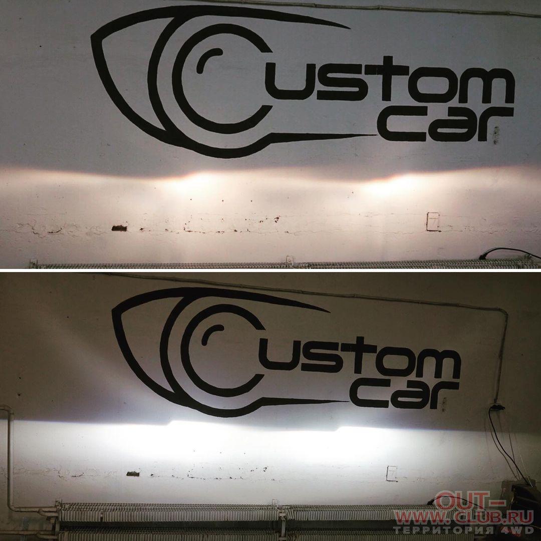

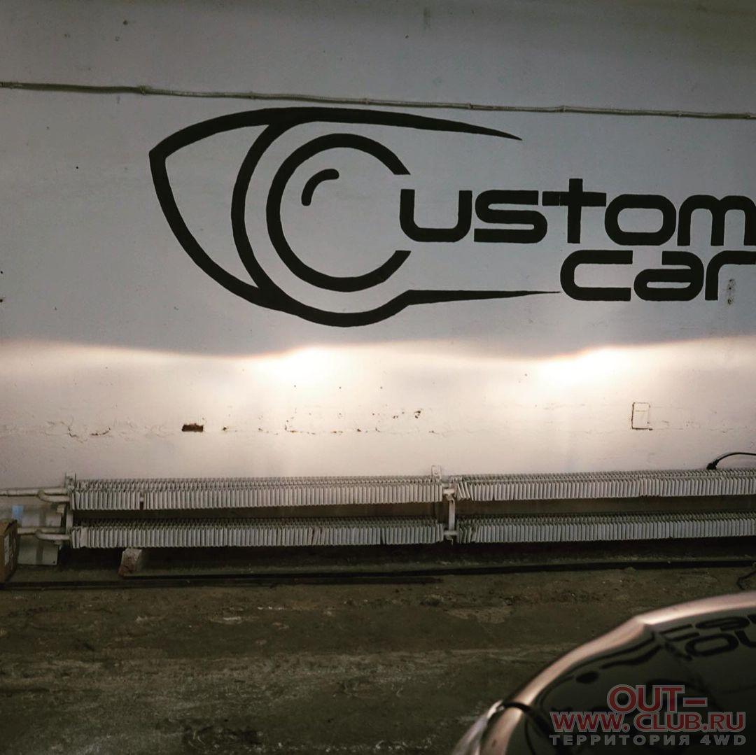

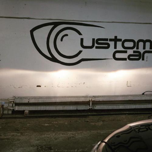

СТГ шторка дает, а ЛЕД лампы подбирал.
Лед лампы на стене.
Таже стена но с галогеном
[url="https://out-club.ru/board/imagehosting/2020/12/30/5c8540c169.jpg"][img]https://out-club.ru/board/imagehosting/2020/12/30/thumb_5c8540c169.jpg[/img

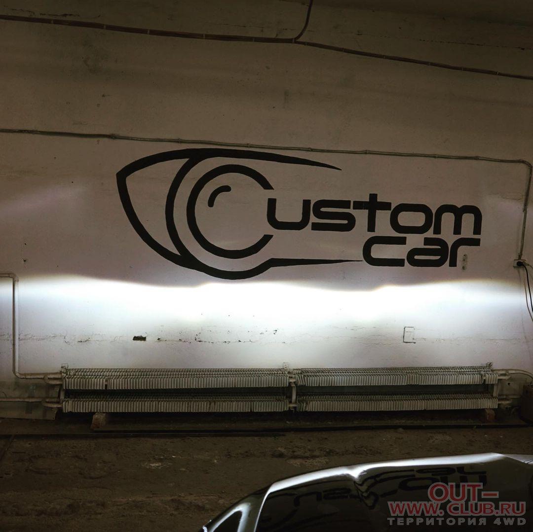

Вот галоген VS led модули
StelsII вне форума   Вверх Ответить с цитированием
Старый 30.12.2020, 15:13   #12
Seregka
Сообщений: 60
По умолчанию Re: Головной свет Паджеро Спорт. Альтернативные варианты, модификация штатного.
Сообщение от StelsII Посмотреть сообщение
[/url]
Огонь! Ещё бы потеплее были бы - цены не было.
