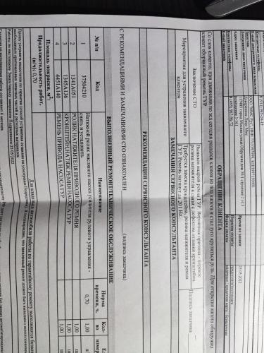

Два раза из-за свиста меняли ремень и два ролика по гарантии. Ремень ставили и оригинальный и не оригинальный. С неоригинальным свистело чуть потише. Но свистело. Особенно при около нулевых температурах и влажности. После последней замены проехал 3000 км и ремень сорвало на 110 км в час. Машина стала неуправляемой. Эвакуатор. Дилер. и тд. Ведикт таков - перекос ролика натяжителя из- за дефекта кронштейна. По гарантии поменяли кронштейн, сам ролик и оригинальный ремень. Мастер сказал, что производитель в курсе проблемы. Она решается, но пока не решена. Проблема в слабом кронштейне ролика. Его перекашивает при неправильной затяжке ремня. Отсюда и свист и то что произошло у меня. Рекомендуемый момент натяжения 200 Hz.

в чем проявилась неуправляемость авто? ремень гур крутит, его отсутствие так сильно мешает на трассе?

очень тяжело крутится руль без ГУР. если на скорости на прямом участке ехать можно, то перестроится, войти в поворот - надо прилагать много усилий.. Мне такая езда по ЗСД показалась далеко не безопасной. А если медленно ехать, то только прямо едет - как танк. Повернуть очень тяжело.

63000 тыщи. 4-й ремень и комплекты роликов. Видимо у меня очень сильно перекосило натяжной ролик, раз ремень сорвало с валов и роликов.....

Неправильная формулировка.) Не "перекосило", а рукожопы 3 т. км. назад при последней замене перетянули.
Ну и, конечно, за такой пробег так старательно бороться с редким свистом, наверно, не стоило.

Допускаю, что перетянули. А по поводу свиста, то он был далеко не редкий. Редкий и не назойливый был только при последней замене ремня на не оригинал. Который и сорвало. Если бы был редкий, то и не обращался бы наверное.
