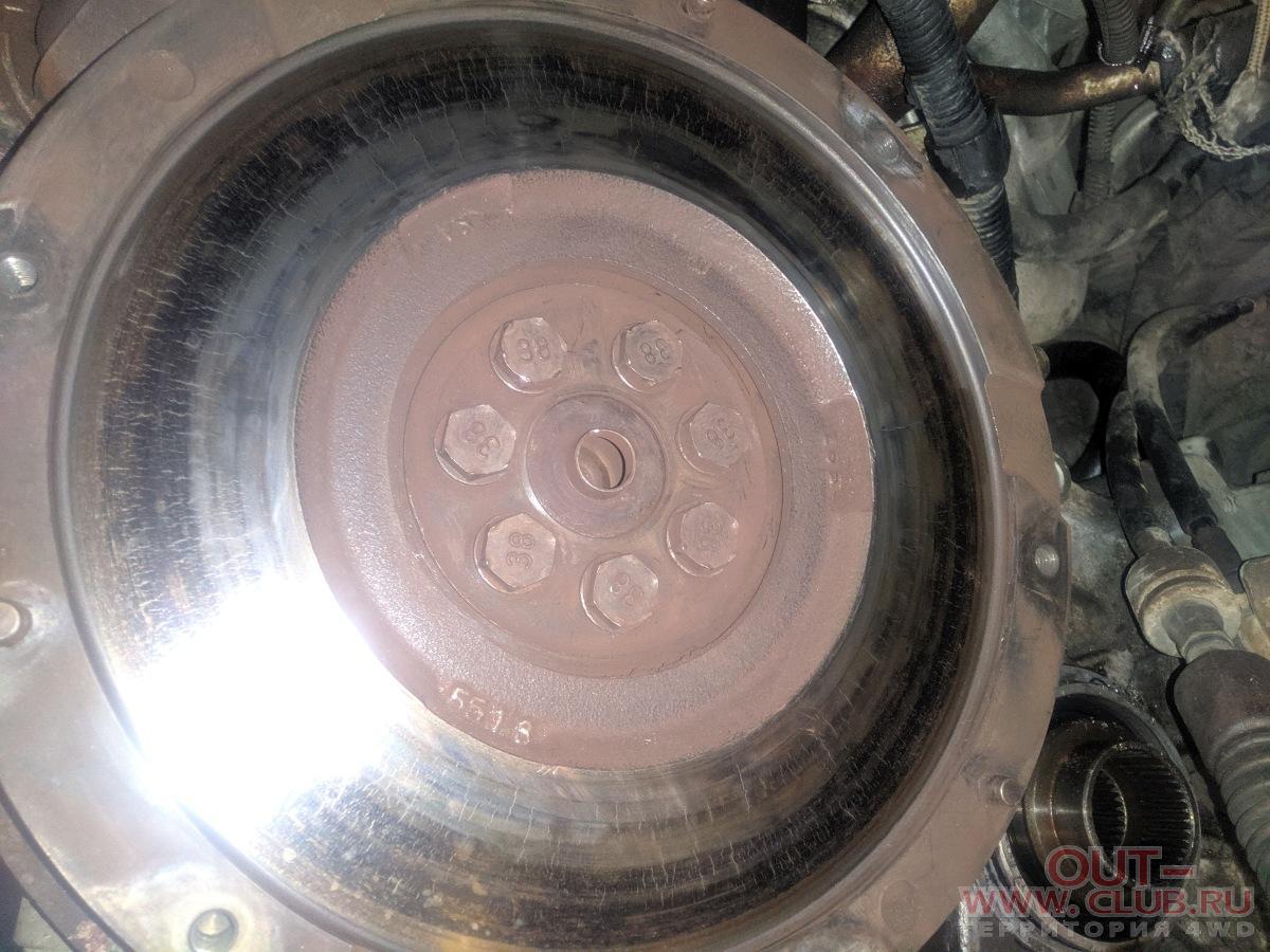

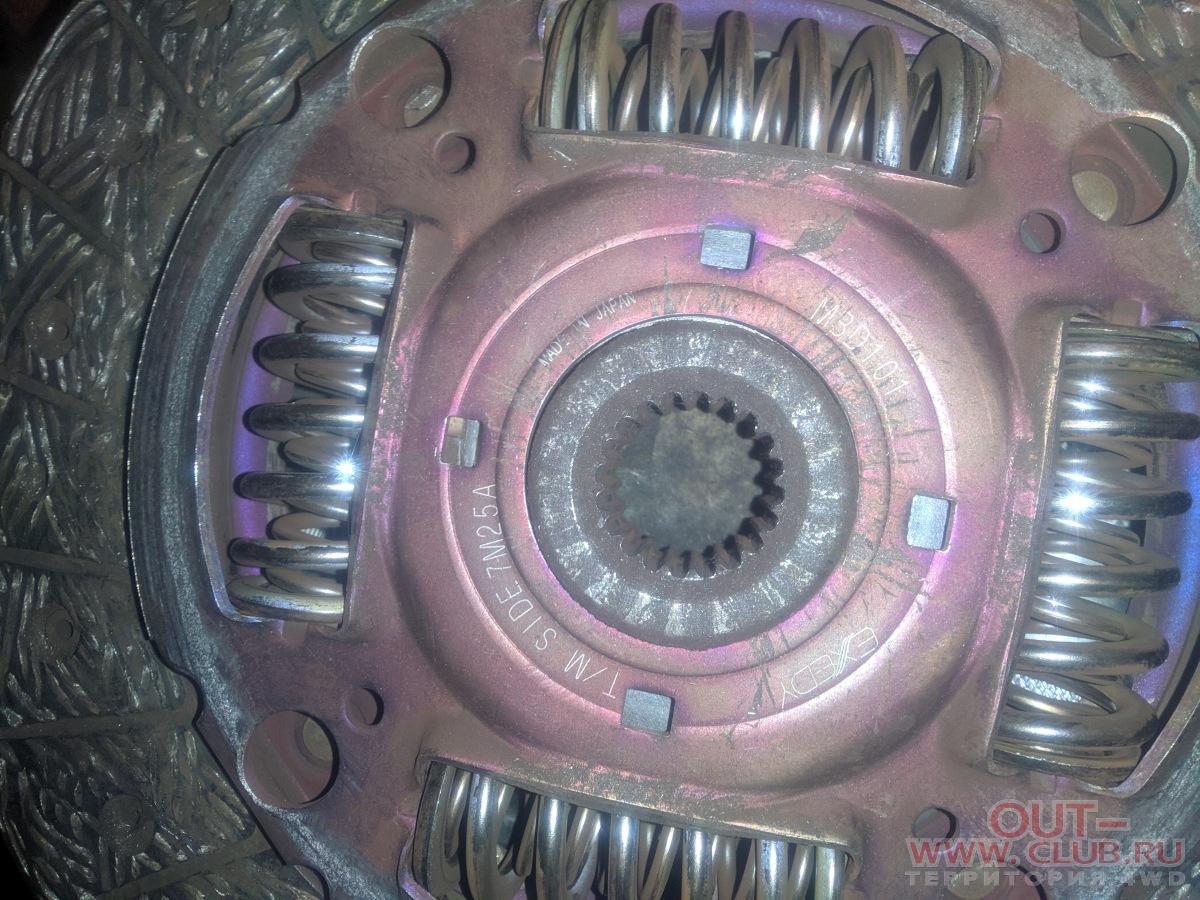

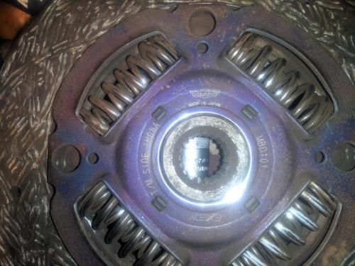

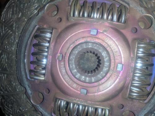

Нарвался на подделку Экзиди. диск умер при обычное езде за год. проехал 20 тыщ примерно. пружину не лопнули. как на валео. 2а года назад.
разбило кольцо внутри и закусило. + покоцало маховик. такого давно не видел
вот оригинал с печатью что был на машине при покупке
вот что продал магазин. плохо посмотрели.
ну и маховик сняли проточили

Артем , оригинал - Дайкин Эксиди .
