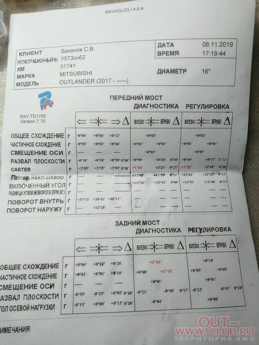

Старый 27.11.2019, 03:12   #391
Максимус 1981
Имя: Максим
Сообщение от RandAlTor Посмотреть сообщение
Народ, а кастер вообще как то настраивается? Без использования стапеля.
А то перфекционализм спать по ночам не даёт
Кастер не регулируется на данном авто я как мастер тебе сход развала говорю,развал можно сделать(хоть официально тебе на стенде покажет что нельзя)путем ослабления болтов на стойке- либо завалить под весом авто потихоньку,либо вытягиваем колесо до нужного угла и затягиваем болты(два штуки)
Максимус 1981 вне форума   Вверх Ответить с цитированием
Старый 27.11.2019, 03:14   #392
Максимус 1981
Имя: Максим
Задний, хоть с бубном, хоть в присутствии шамана, увы ...
Здание колеса так же путем ослабления болтов и затяжки развал можно сделать,но это заворачиваться бедет только знакомый на развале,или как я которому это по кайфу.
