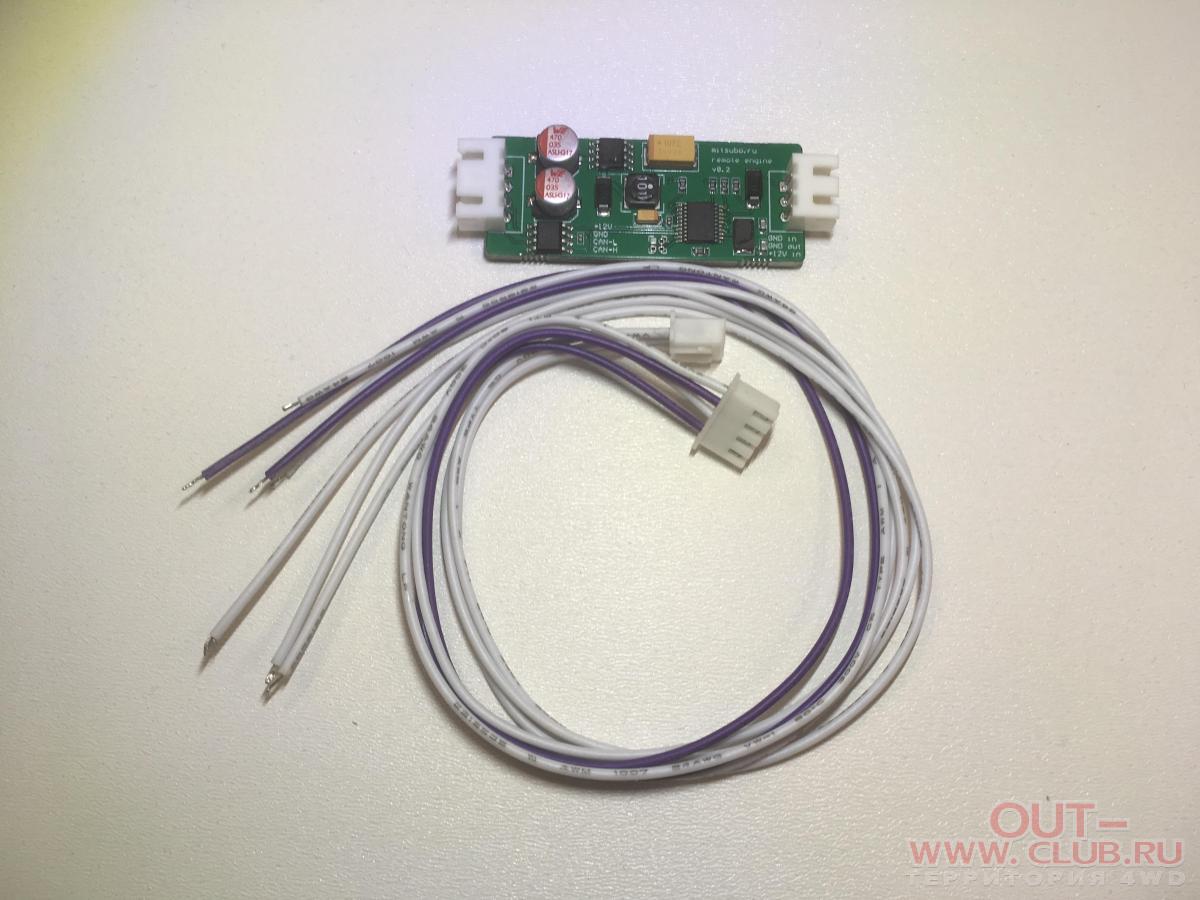

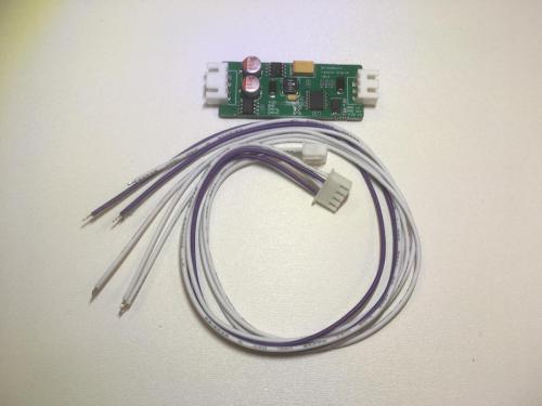

В наличии есть модули дистанционного запуска двигателя.
Работают используя предусмотренный производителем алгоритм.
Не нужно прятать ключ в салоне.
В данных модулях реализован уникальный режим для отогрева лобового стекла.
Простое подключение.
Был у Сергея, установил дистанционный запуск, все работает четко.
Приятно садится в теплую машинку, особенно сегодня когда в пригороде -15. Спасибо, Сергей.

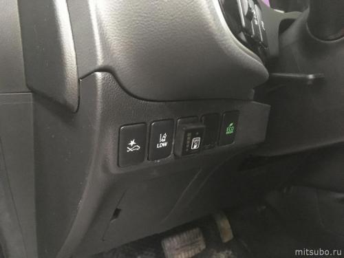

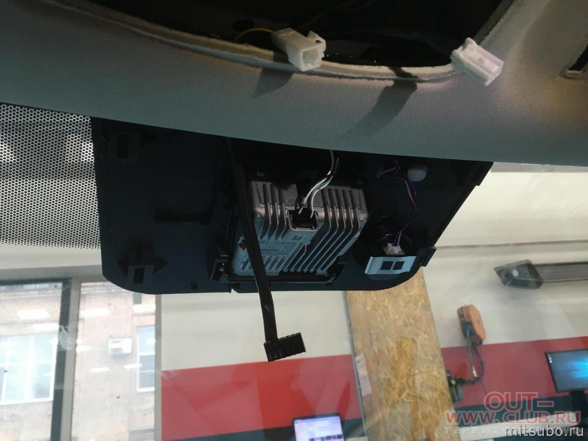

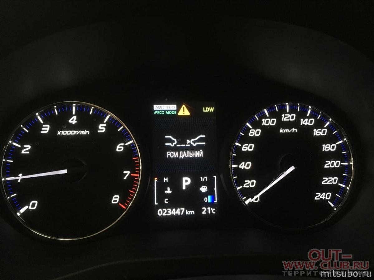

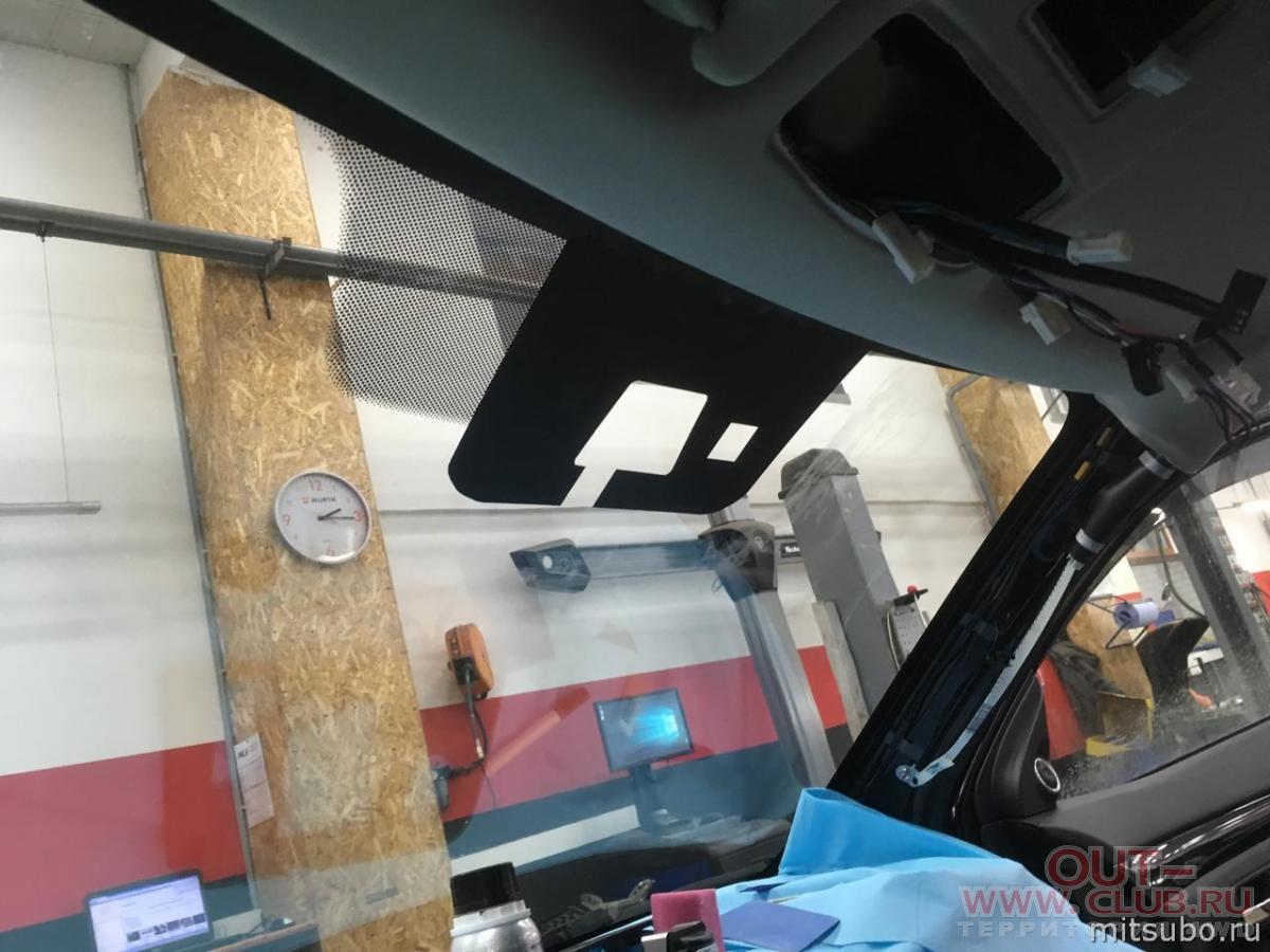

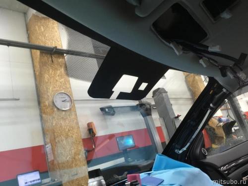

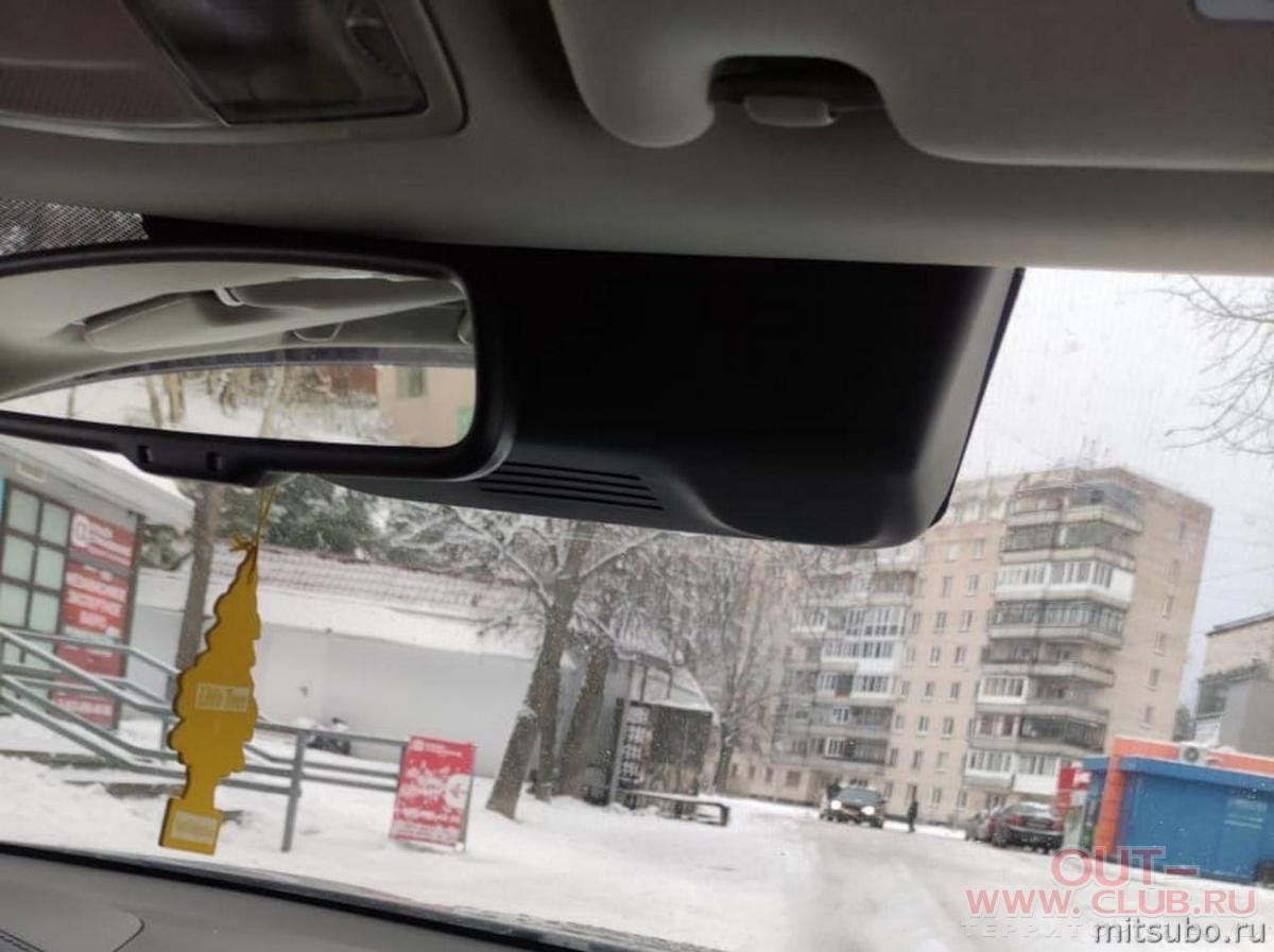

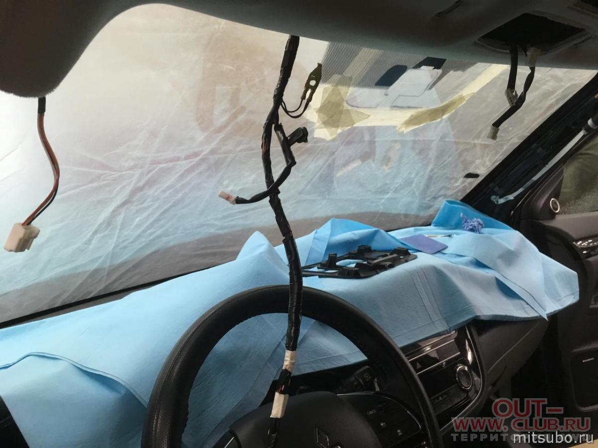

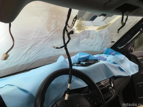

Установка FCM и LDW на Outlander III
На этом автомобиле уже ранее был установлен адаптивный круиз. Пришло время дополнить систему установкой FCM (предотвращение прямого столкновения) и LDW (контроль смены ряда).
Подготавливаем к установке. Снимаем датчик дождя, зеркало, демонтируем крепеж.
Делаем разметку под новый кронштейн. Вытравливаем шелкографию.
Закрашиваем область под кронштейн.
Кронштейн на месте. Прокладываем новую проводку, устанавливаем лидар и датчик дождя.

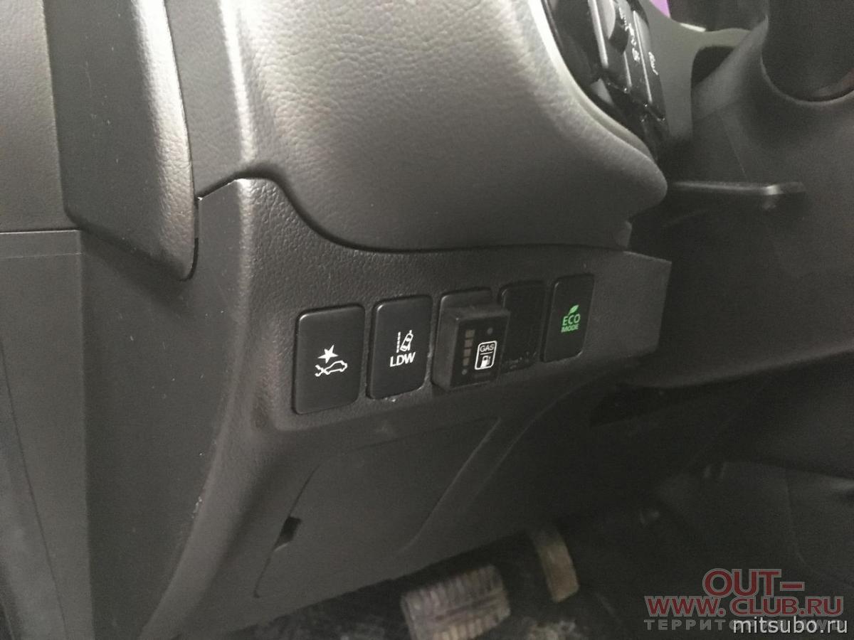

Доустанавливаем кнопки.

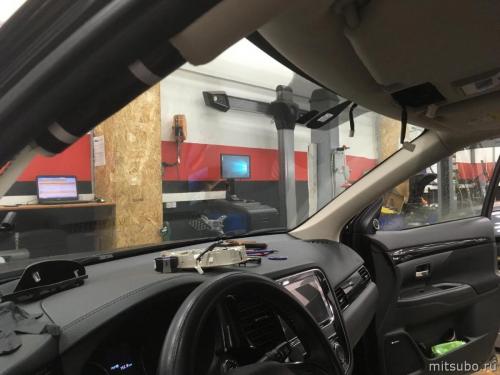

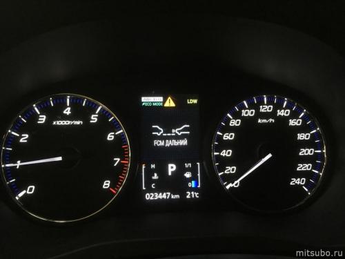

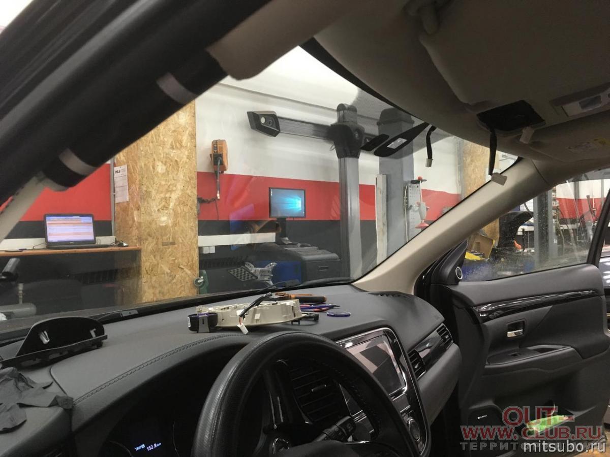

Активируем и калибруем камеру. Все готово, можно пользоваться.
Вид изнутри.
