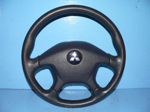

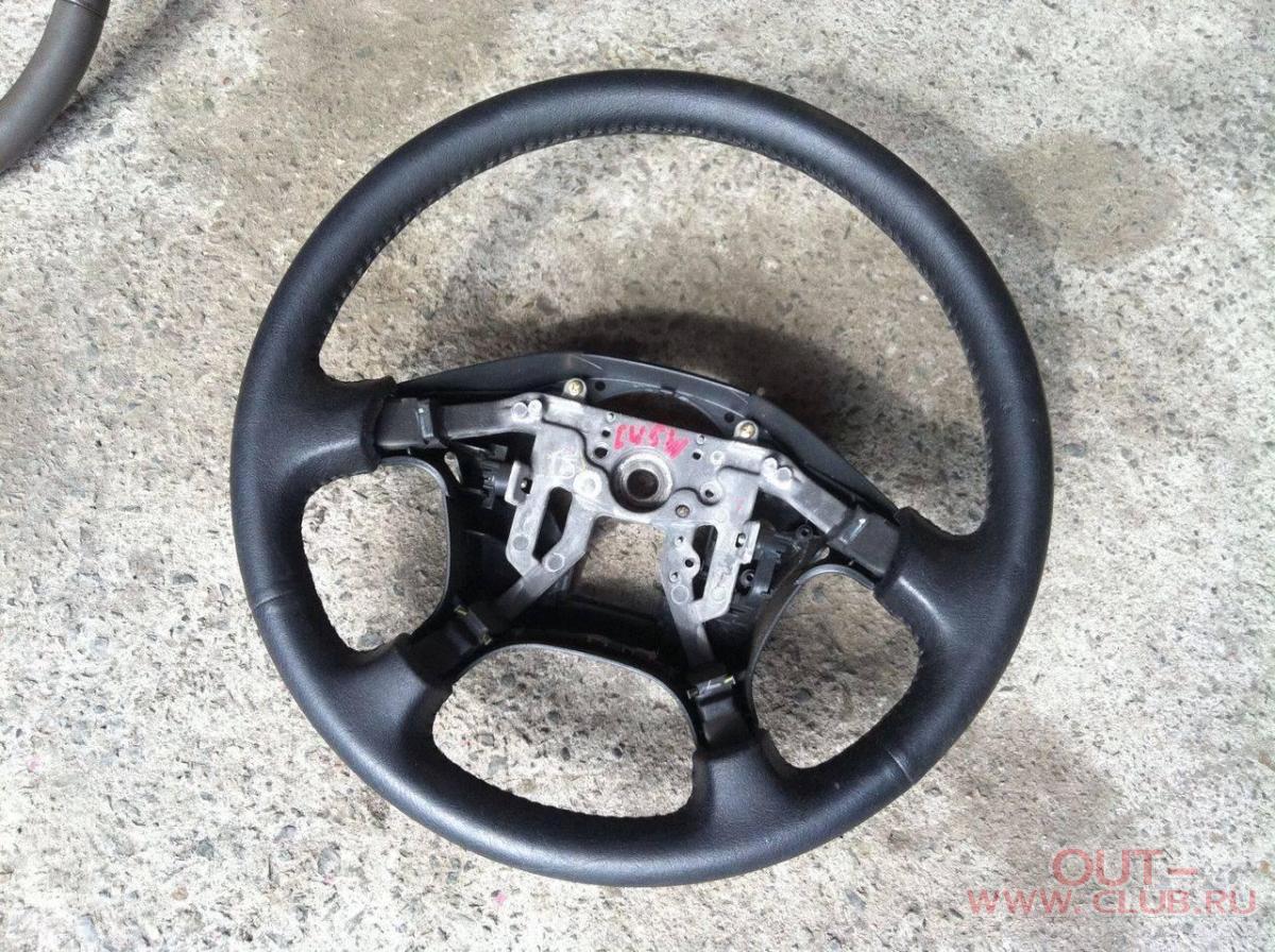

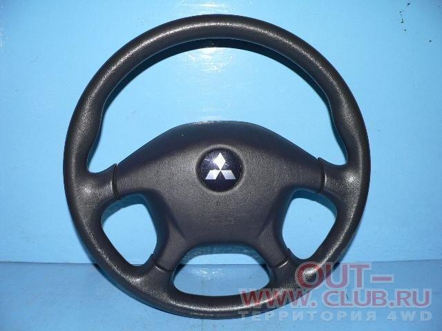

Требуется опыт бывалых!!!
У меня америкос, с круиз-контролем и руль у меня такого плана
хочу поставить кожанный руль от европейца
возник вопрос-у меня получится махнуть рули местами??? то есть перекинуть из своего в новый аирбег? установить круиз? может кто уже делал так, но в поиске ничего похоже не нашел
БАЗИЛЕВС вне форума   Вверх Ответить с цитированием

Сообщение от БАЗИЛЕВС Посмотреть сообщение
Пока не переставлял,но рули одинаковые.
Переставить не будет проблем.Себе буду ставить через месяц.

По умолчанию Re: Вопросы про Outlander первого поколения от новичков. Не плодите темы-спрашивайте здесь!
да вот есть вариант взять кожаный руль без аирбега...но стали пугать,мол у тебя с круизом, тебе не пойдет...я и засомневался что то...думаю как так...вроде все одинаковое должно быть...все должно подойти
Если не к спеху.Могу свой посмотреть(от донора),но только после выходных.Там кажется под круиз свою заднюю часть руля с отверстием нужно будет оставить.
хоть заднюю часть, хоть переднюю))))) главное кожаный руль чтоб)))
