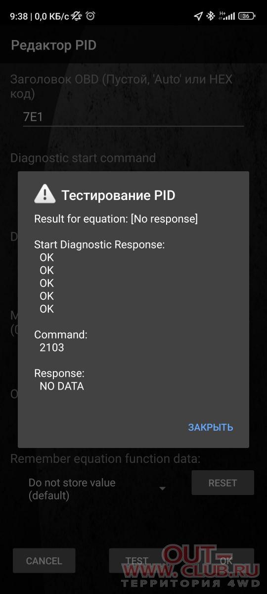

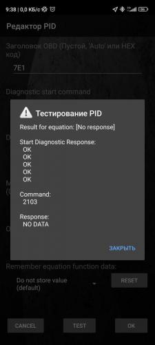

Вот скрины теста датчика температуры вариатора
Выглядит довольно печально
Но, прежде чем выкидывать адаптер, я бы попробовал второй набор ПИДов.
И выложите, на всякий случай, саму строчку для ПИДа.

Сообщение от Yuriy_SPb Посмотреть сообщение

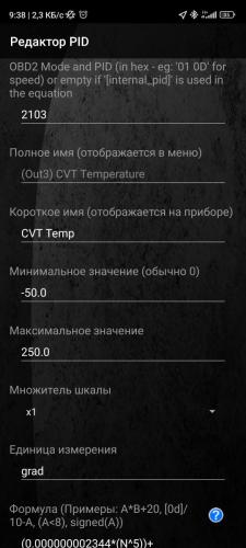

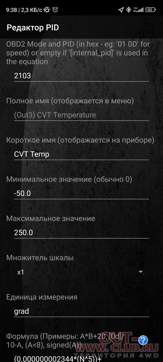

Вот строчка, как я понимаю.

Сообщение от 77andrew77 Посмотреть сообщение
Да, и это уже второй набор, как я понимаю. Если результат такой же, то увы - адаптер на самом деле не подходит.
