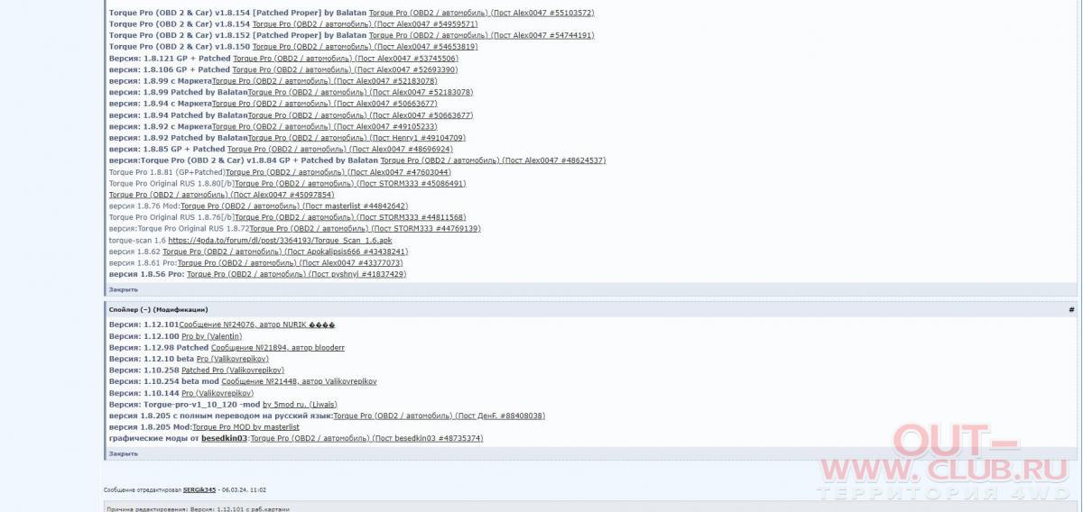

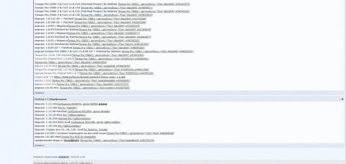

добрый вечер!
ссылка :
не рабочая.
на 4pda есть такие

Спасибо что заметили.
(Пользователи 4pda этот прецедент знают. 4pda.ru заблокирован. Поэтому во всех местах интернета где есть ссылки в виде 4pda.ru их переименовывают ручками в 4pda.to)
В шапке поместил ссылку на 4pda.to
