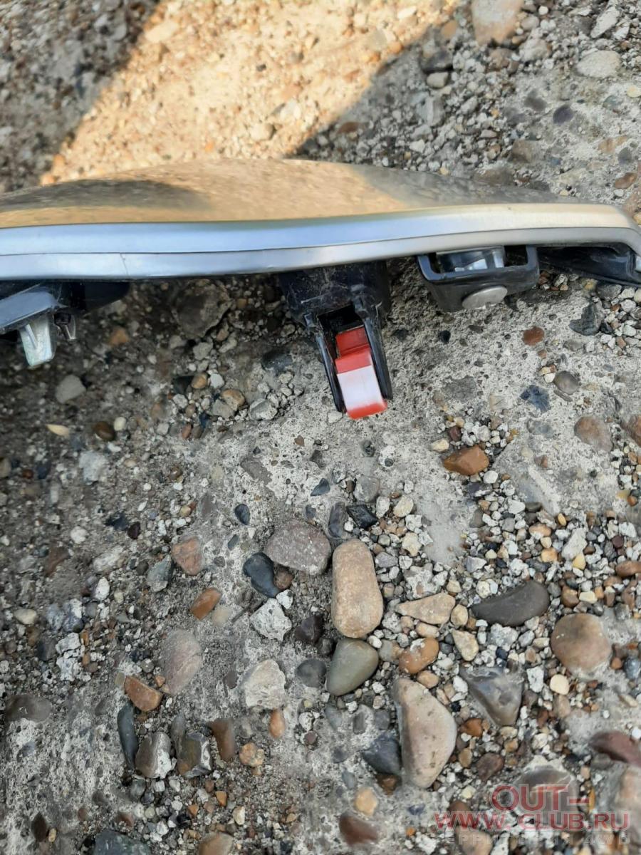

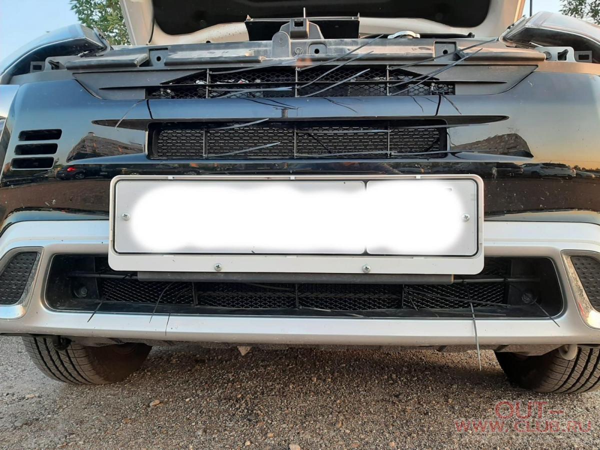

Здравствуйте! Заметил, что радиатор уже побился то ли камушками, то ли пчёлами. Дыры в бампере такие, что через него рукой можно дотянуться до радиатора. Странное инженерное решение. Через несколько тыс. км такой эксплуатации радиатор перестанет нормально охлаждаться. Купил на Озоне алюминиевую сетку https://ozon.ru/t/MKlEk78. Отрезал от неё 2 куска и посадил на хомуты. Замочки хомутов подвинул к решетке, так что их не видно. При снятии накладки бампера с эмблемой обнаружил, что две крайние красные клипсы уже сломаны. Наверно арабы в -20 градусов ПТФ монтировали так, что клипсы сломали.
