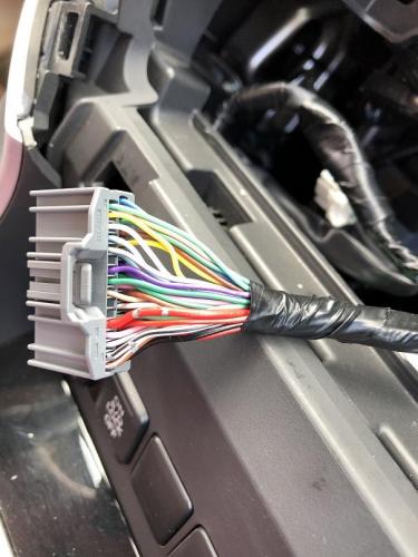

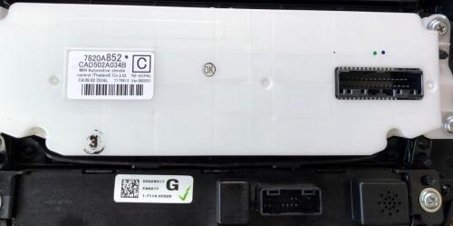

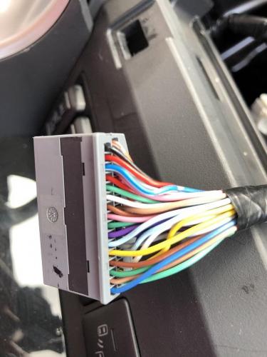

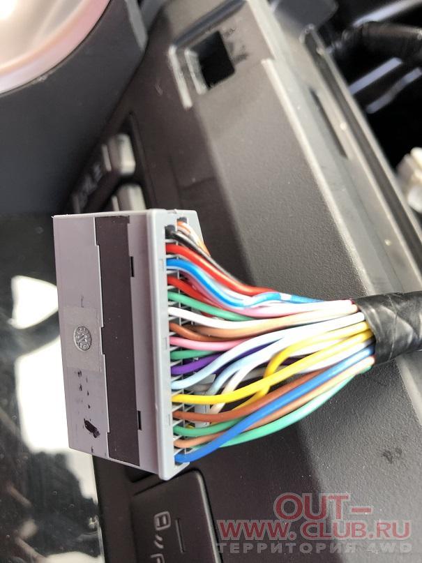

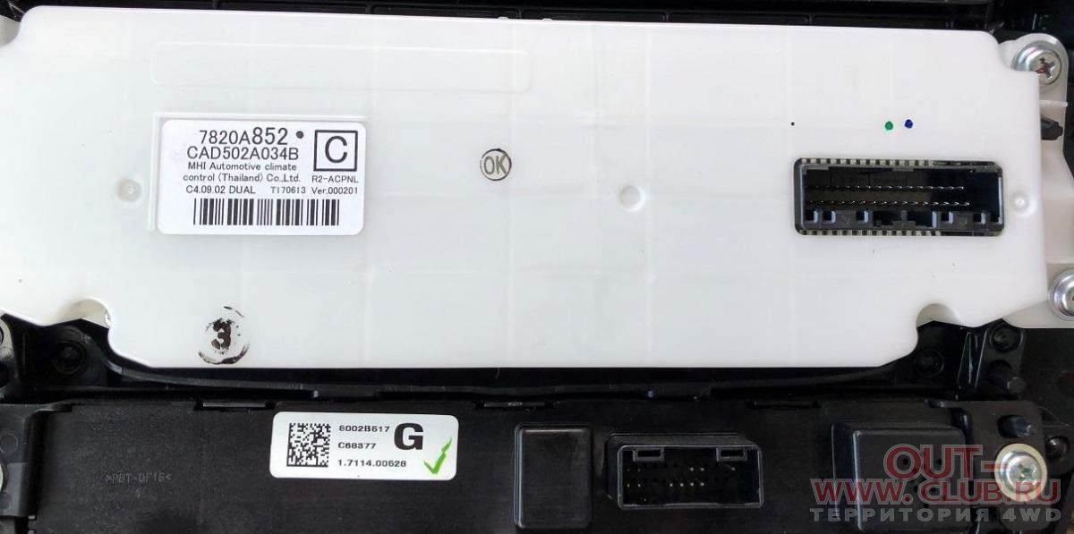

И снова про датчик солнечной активности для климата.Начитавшись форум и драйв приобрел данный девайс...и тут нежданчик((( Фишка климата что на ауте и у нас кардинально отличаются.В общем датчик вместо заглушки воткнул,стал как родной(правда выткнуть уже не получается)))а теперь куда законектить данный датчик теперь неизвестно((( Может у кого имеется схема подключения или фоты??? Официалы определённого ответа не дают-типа запишитесь на сервис,электрик разберёт всё и вся,после чего и выдаст результат можно или нельзя.

Это у тебя разъем климата? Так датчик солнечной активности, насколько я помню, имеет свой отдельный разъем, и он прикручен где-то к проводке под панелью. Там нет такого жгута проводов.
Вот белый разъем на фото в глубине разве не он?

В l200 разъем болтался за магнитолой. Но подключение датчика там никак работу кондея не изменило... :-(
Ну да,это разъём к блоку климата.На аутах к разъёму климата подключали датчик солнечной активности.На драйве море информации как и куда подключать.
Что касается отдельного разъёма для сего девайса,так на предыдущем спорте он был и датчик просто до устанавливался,втыкался в разъём и всё работало. У себя,то есть третьем спорте,я этот разъём не обнаружил,и решил что его можно подключить как на аутах,подсоединится к разъёму климата.И вот тут тупик случился.Поэтому и спросил,кто себе до установил,каким образом???Или у нас всё же где то в недрах торпеды этот разъём существует???
Возможно при подключении надо было ещё и активировать.Это так,предположение.

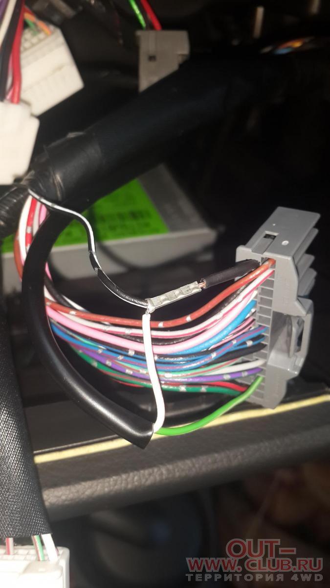

Активация не требуется, мне устанавливал Zygard, но нужно врезаться в колодку климата, нужный разъем отсутствует.
Ну как я и предполагал.Спасибо!!!
Попробую постучаться в личку Zygard,может есть представители в Одессе,кто может внедрить этот датчик.

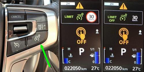

Дизельным автомобилям доступна функция ограничителя скорости, для реализации которой в идеале потребуется замена блока кнопок на руле:
В целях экономии (чтобы не менять блок кнопок) - возможно сделать внешнюю кнопку для включения, а дальнейшее управление производить уже привычным образом теми же клавишами +/- и CANCEL, которые используются для круиз-контроля.
Работу функции проверял лично с заменой блока кнопок, следовательно фотографии выше сделаны мной именно на российской комплектации автомобиля.
Детально о том как работает функция и как ей пользоваться - можно почитать в родном руководстве пользователя предоставленном дилерами с Вашим автомобилем!!!
Провели с Алексеем очередную серию апгрейда с внедрением функции Ограничения скорости.
Вывод: Для меня очень нужная штука, особенно в условиях мильёна камер Москвы) После недельного тестирования ни одного штрафа не пришло! Так что тем, у кого правая нога чешется, категорически советую
