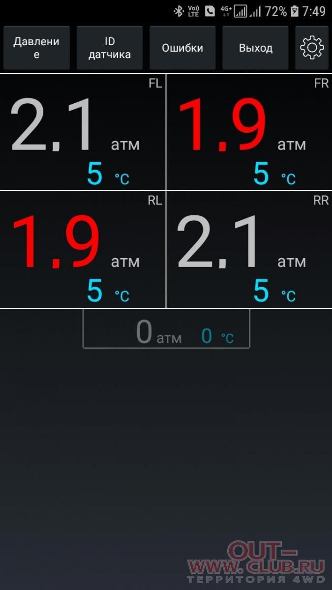

andolga48
Сообщений: 817
По умолчанию Re: Датчики системы контроля давления (TPMS) в шинах нового Паджеро Спорт
Установил программу nmps diag. Показывает неверно давление. Проверил. Перёд 2, зад 2,2. На телефоне как на фото. Кто из них врёт. Датчики или программа? Сорри если уже было где то!
