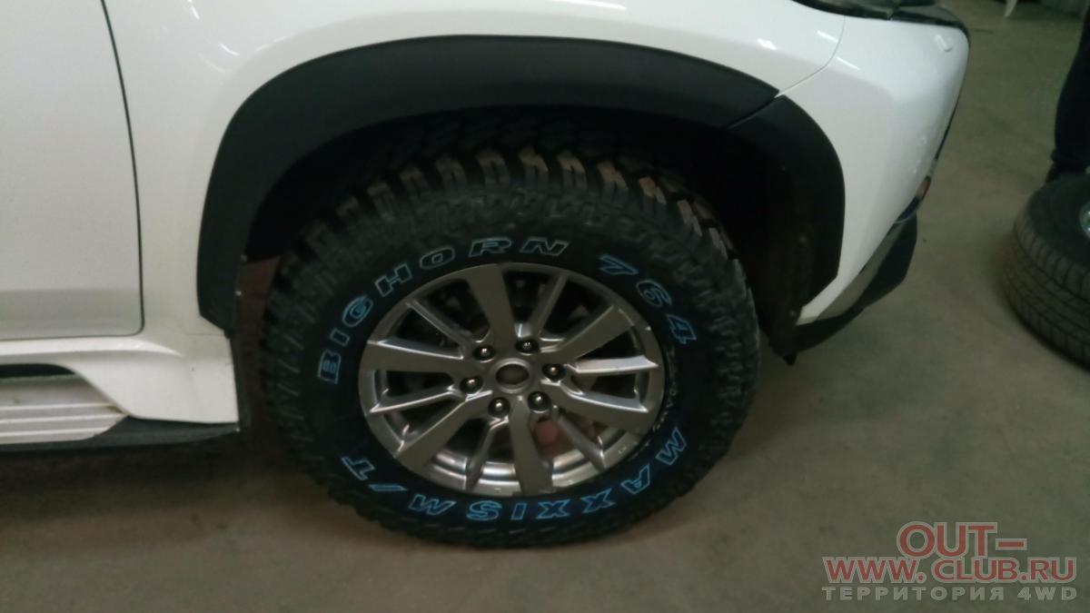

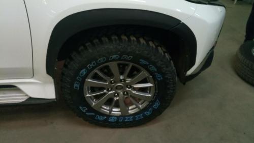

Примерил на след сезон 275/65/18 . Влезли как родные . Зазор ещё по паре сантиметров . Не цепляет

Сообщение от zxzzxzzxz Посмотреть сообщение
Есть ли лифт? Брызговиков нет,а подкрылки?

По умолчанию Re: Выбор внедорожной резины для нового Паджеро Спорт
Никаких лифтов нет. Всё штатное. Только расширители из допов и всё.
Вместо подкрылков изначально раптором всё сделано было в арках.

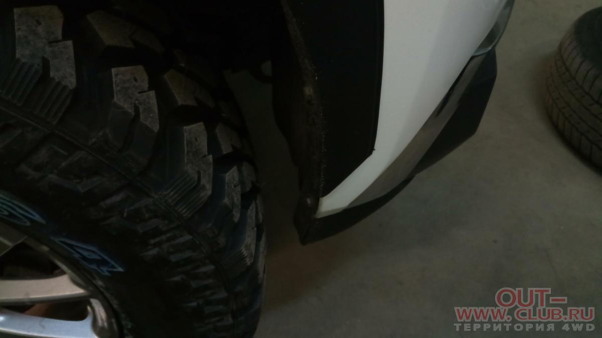

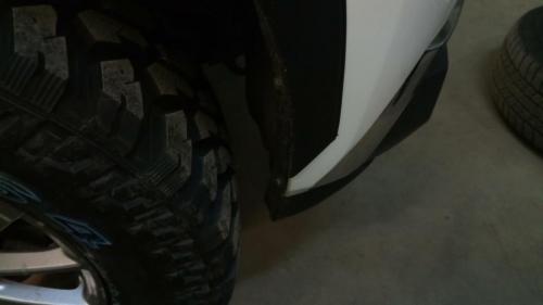

покрути рулем в крайние положения, все проблемы тогда вылазят.
Комент не по теме ..... Работая руководителем СТО и имея опыт общения с машинами с 19-ти летнего возраста в области ремонта, а то я не покрутил колёсами )))))))))))))))))))))))))
