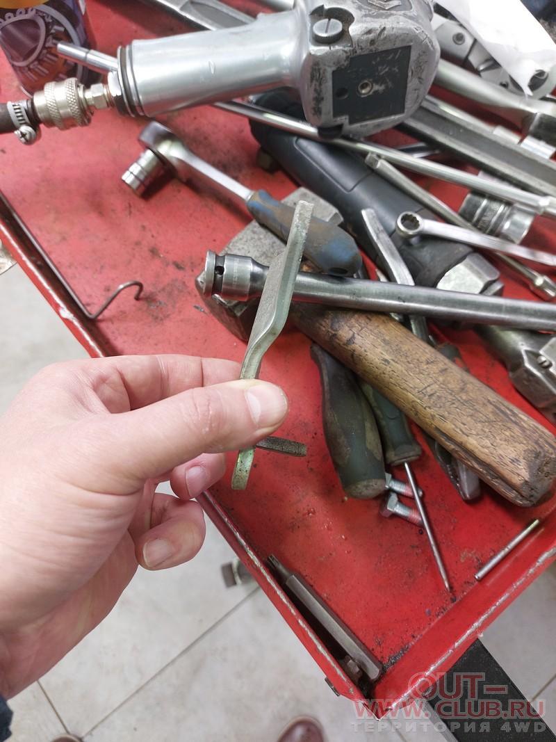

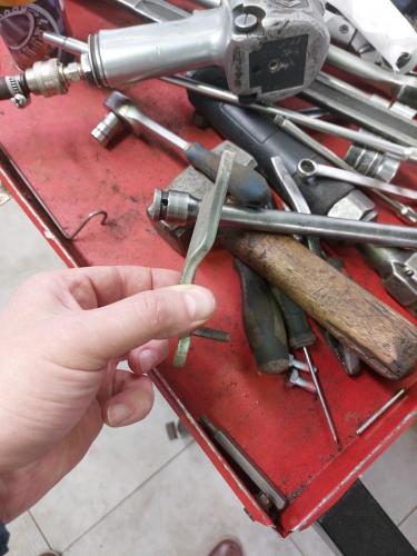

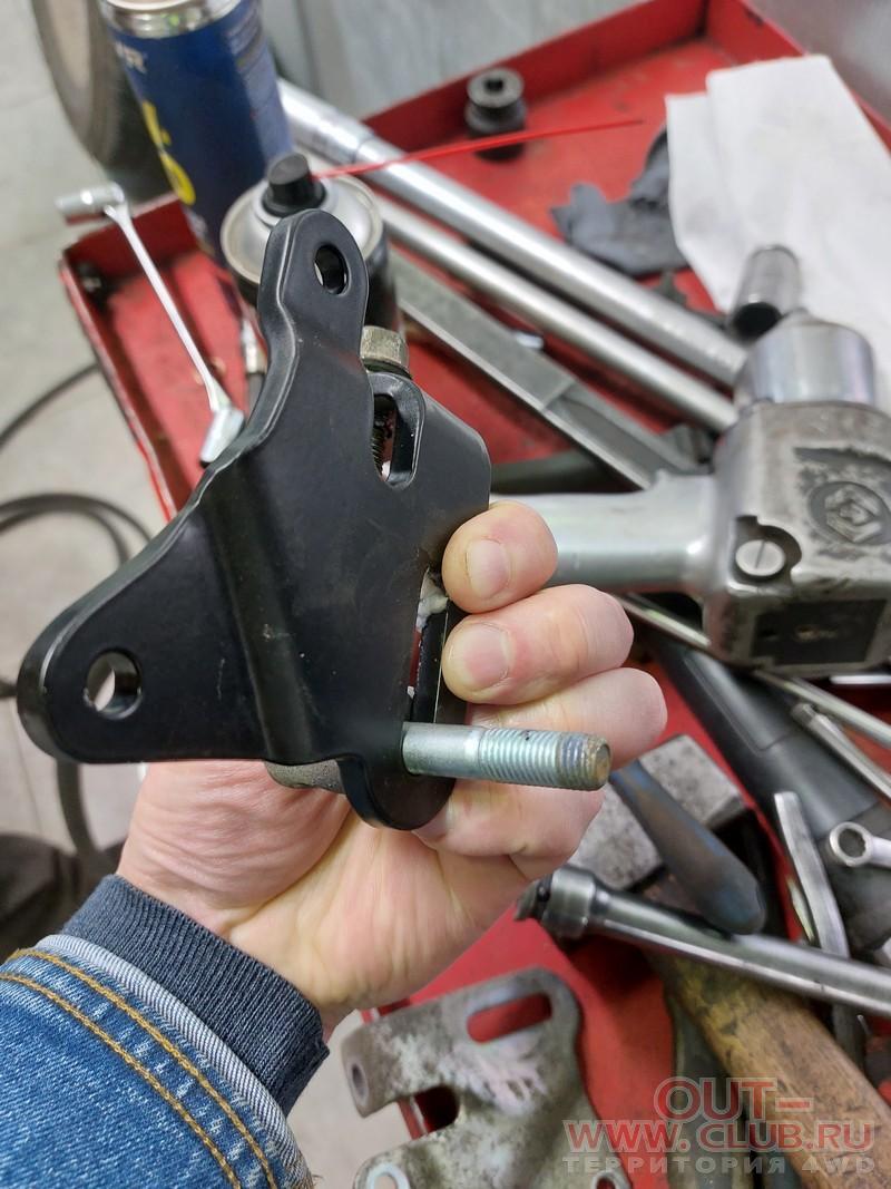

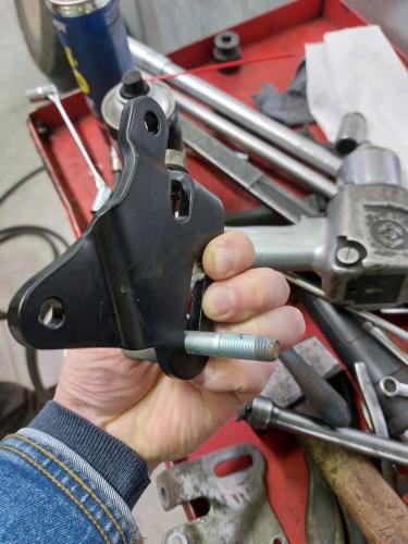

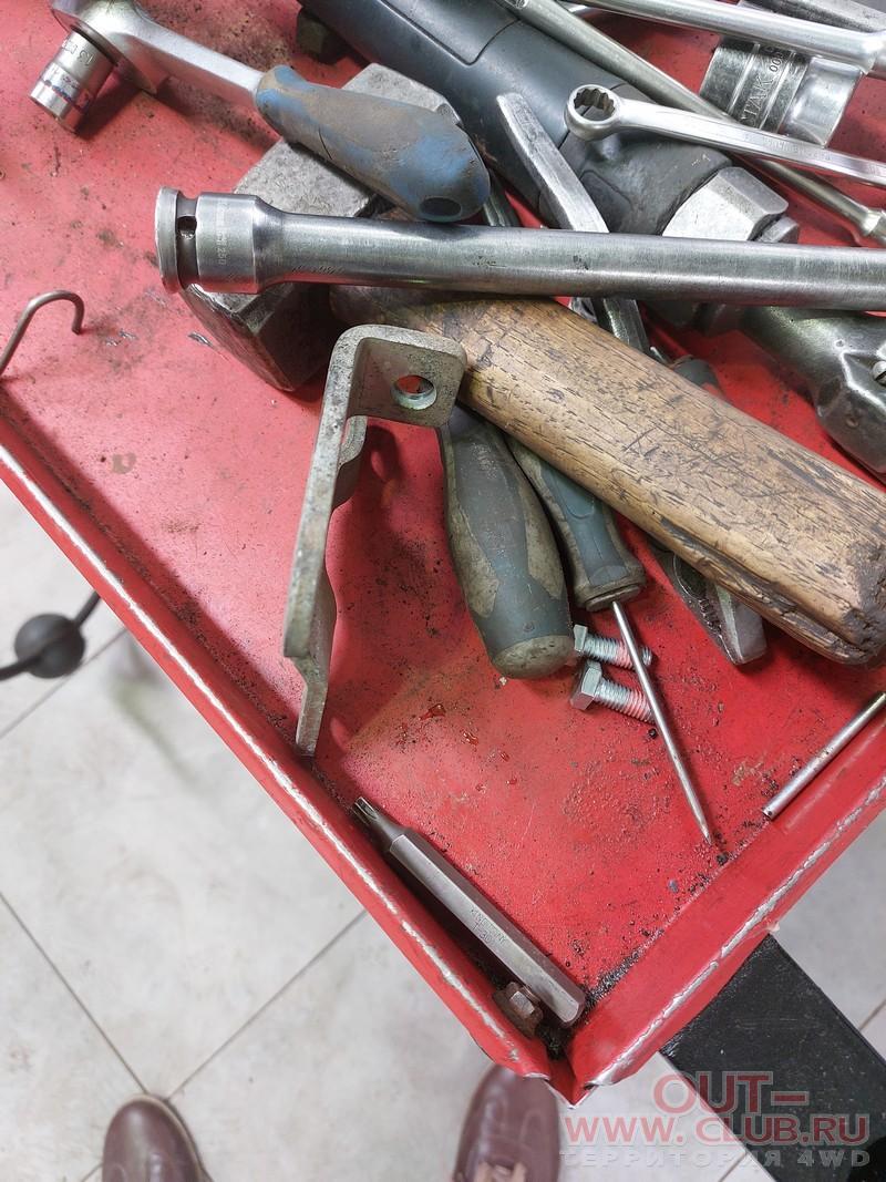

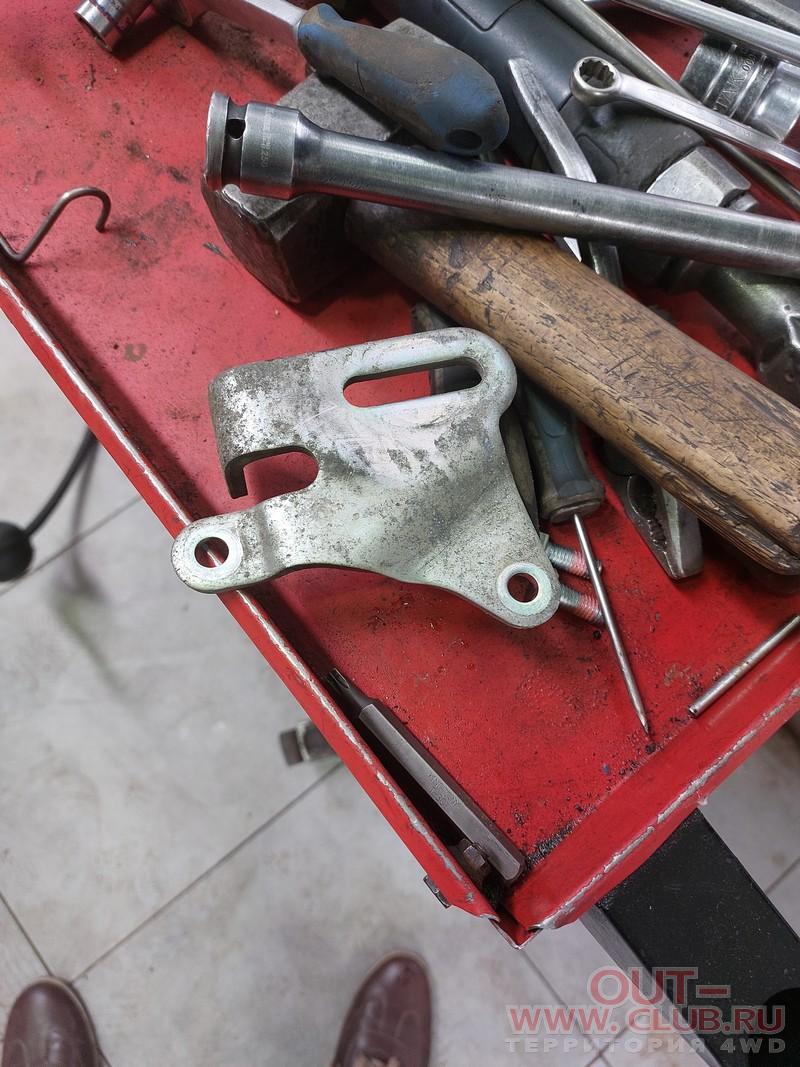

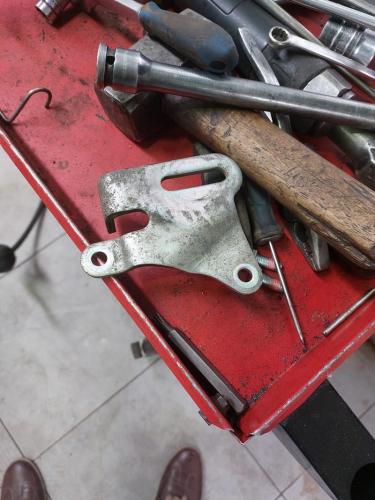

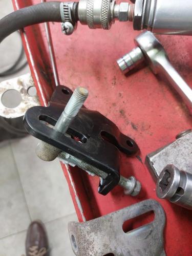

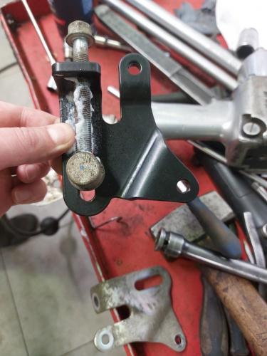

а какой артикул у этого усиленного кронштейна?
Не знаю. Постараюсь узнать. Но может оказаться, что это и не оригинал
Фото старого и нового кронштейна прилагаю.

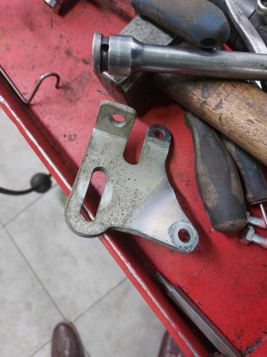

ну как бы по фото и старый кронштейн не выглядит хлипким
Новый толще раза в полтора.
Из сервиса прислали артикул нового кронштейна: 1345A136RU
Чтобы не быть голословным, постараюсь замерить толщину кронштейна нового образца. А вы сравните с тем, который у вас. У меня старый естественно забрали и его толщину измерить не могу.

Отписываюсь по прошествии полугода эксплуатации нового кронштейна - свиста нет. Я рад.
У кого свистит с родным кронштейном дам совет: ослабить натяжение ремня насколько это возможно. Естественно не допуская его проскальзывания. Мастер, который менял кронштейн, сказал что ремень узкий. И чтобы он не проскальзывал его приходится сильно натягивать, что приводит к изгибанию кронштейна и нарушению соосности натяжного ролика и, как следствие, к свисту.
