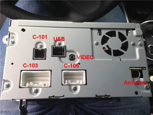

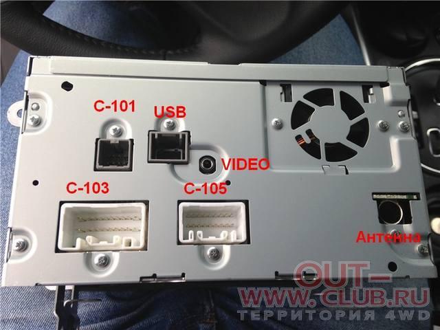

Здравствуйте, поставил магнитолу с одной крутилкой от 3-го аутлендера на аутлендер хл. Где найти переходник для камеры заднего вида с RCA на с-101?
https://ru.aliexpress.com/item/Liisl...2dd933edDqIHSq

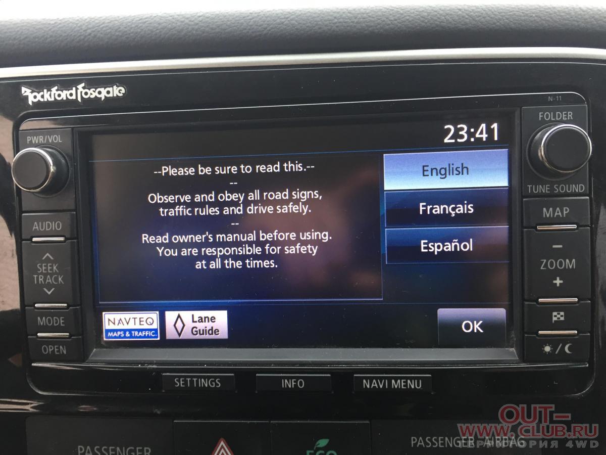

2)Случайно установил прошивку W12 (не посмотрел версию на магнитоле). Теперь магнитола загружается до выбора языка навигации и все,кнопки и сенсер не реагируют. Достал SD карту открыв магнитолу ручным способом.
