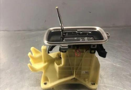

Подскажите пожалуйста!
На 2,4 с лепестками (2012) если целиком селектор заменить, как в приложенном фото, то нужен микрик и сверление или нет?

По умолчанию Re: Режим "Ds" для 3.0 АКПП и для 2.4 CVT на Outlander 2013-2014-2015
@Sokoff, На фото селектор с режимом Ds и сверление с микриком не требуется.
