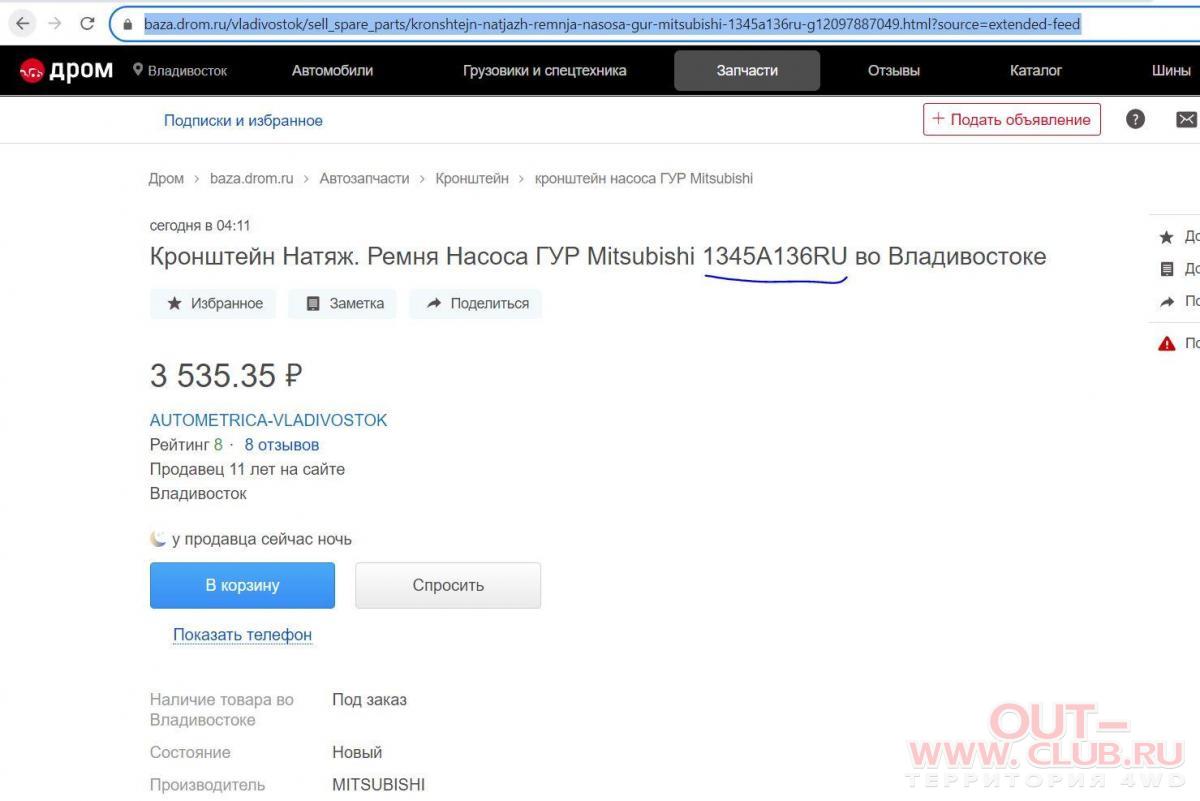

Скажите, пожалуйста, где конкретно покупали усиленый кронштейн для ролика ремня. Я во Владивостоке, здесь дилер тупит и не знает, где заказать такой. В общем, у меня нет выхода, кроме как купить самому его где-то у вас в зарадной части. Подскажете?
а вот [URL="https://baza.********/vladivostok/sell_spare_parts/kronshtejn-natjazh-remnja-nasosa-gur-mitsubishi-1345a136ru-g12097887049.html?source=extended-feed"][/так URL]как нибудь если купить? https://baza.********/vladivostok/se...=extended-feed
Старый 11.10.2023, 13:35   #2
shaggywara
По умолчанию Re: Свист при старте холодного двигателя Pajero Sport-3 дизель 2.4
Это стандартный кронштейн. А нужен усиленный
shaggywara вне форума   Вверх Ответить с цитированием
Старый 11.10.2023, 13:44   #3
TGKMAN
Имя: Артур
Сообщений: 39
Сообщение от shaggywara Посмотреть сообщение
Прочитайте внимательнее предыдущую страницу: 1345A136-стандартный, 1345A136RU-новый, усиленный.

На emex вроде бьется как предсерийный или какое то похожее слово
Старый 15.10.2023, 12:44   #6
shaggywara
Теперь ясно Спасибо
