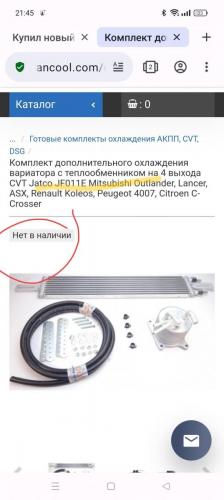

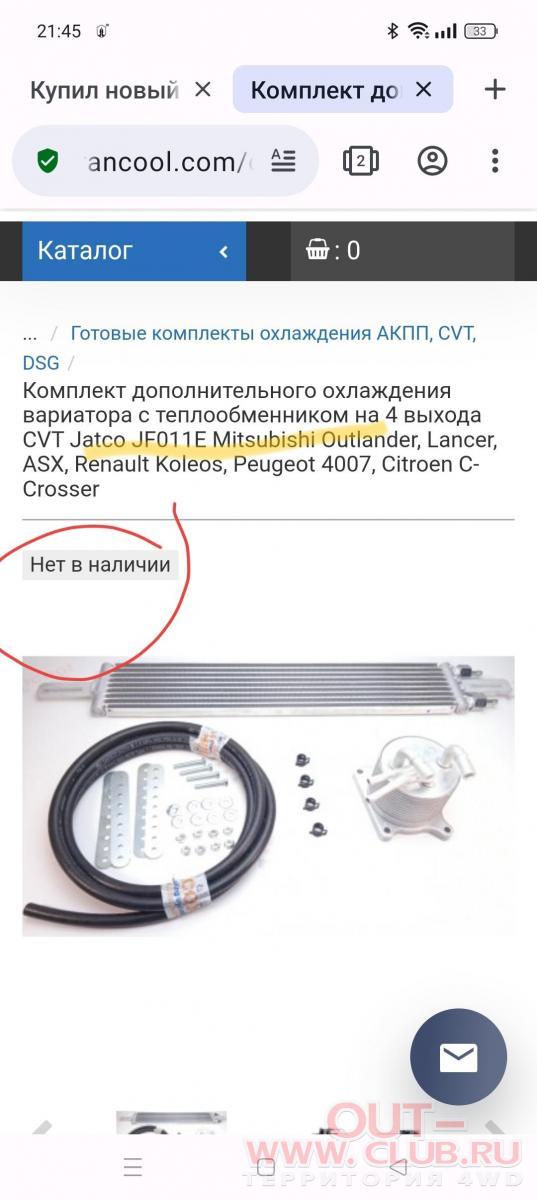

Acid36
Авто: Outlander Enjoy 2.0 2WD 7seats
Сообщений: 94
Значит у кого-то со зрением проблемы или ещё что-то...
Походу проблемы не у меня.
Тыкните линк прямой слепому, чтоль..
И про 16 jatco что на китайце стоит на этом сайте ни слова. Только на 11, и того нет.
Парируйте, сэр

М да... ну и отмазки....
Я же уже говорил, что необходимо для установки системы охлаждения:
Вам чуть выше (сообщение #4323) дали ссылку, смотрите и выбирайте, на свой "вкус и цвет".
Необходимо выбрать нужный диаметр штуцеров, патрубок ( шланг) масляный, радиатор, хомуты пружинные.
Основное выделил.) ТО покупать не нужно, так как он уже со штуцерами под масляную систему охлаждения (как уже сказали установлен на китайских авто с завода, они просто закольцованы).
Если лень выбирать самому и включать голову, то можно выбрать комплект, например вот этот.
А можно выбрать радиатор который будет устраивать, выбрать из списка к нему в комплект штуцера нужного диаметра
(на ТО - теплообменнике штуцера на 8 мм), что-бы устанавливать шланг одного диаметра с ТО, и не ставить переходные штуцера 8/10 (как в наборе по ссылке).
Это если без термостата, но лучше собрать систему с ним и выбрать к нему штуцера и хомуты нужного диаметра. Радиаторы.
Ну и у кого проблемы???
