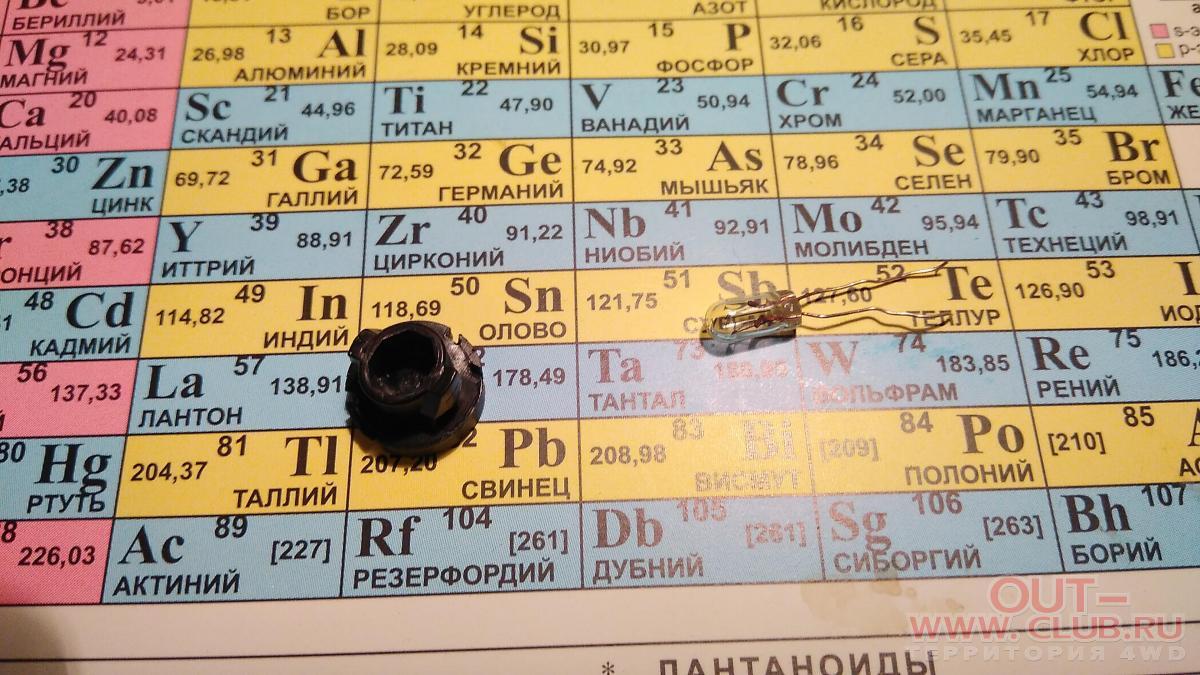

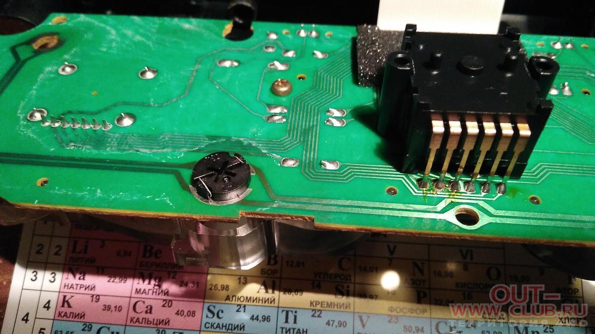

Добрый день. Недавно в климат-контроле (mr979972ha) перегорела одна лампа подсветки регулировки температуры. добрался до нее,но так и не понял-они там не меняются??или она закислелась и просто сильнее дёрнуть нужно?
Лампочки меняются, либо так выдергивать её на себя, либо крутить пластмассовый цоколь против часовой и вытаскивать его с обратной стороны платы.

Сообщение от Polimer30 Посмотреть сообщение
Лампа в патроне, снимается с платы с обратной стороны.

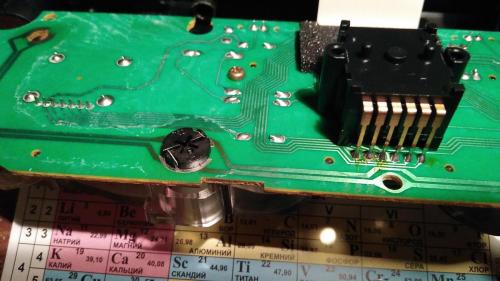

спасибо, мужики. снял,выташил и поменял. вот патрон (TSD V2) и сама лампочка и место куда патрон встаёт. на будущее, если надо будет
