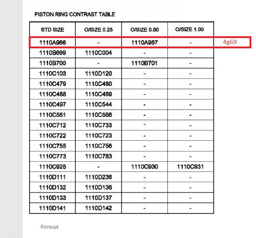

Доброго всем!
Уважаемые форумчане, подскажите кто знаток - не получается найти тему по размерам поршневых колец, именно по двигателю 4G69.
Есть некоторые моменты, хотелось бы обсудить и вопросы задать.

@hanter72, Да эту инфу находил. читал.
Суть темы в другом: Заказал комплект на замену, TP 33449-std (бьются как замена моим оригиналам MN 149594, они же 1110A966), по итогу маслосьемные кольца не подошли по размерам (моторист говорит ширина больше чем надо, диаметральная ширина, чуть торчат из тела поршня), ковыряясь по каталогам TPR обнаружил что есть вариант колец с чуть меньшей шириной. те что взял я - идет ширина 2,6 мм...
А те что заказал повторно (надеюсь встанут уже без проблем) толщина маслосьемных колец в том комплекте - 2,45 мм (TP 33983).
Как бэ и занялся поисками по кольцам - чтоб уже уверреность была, а то если снова не те - ж...па получится.
P.s.: собственно хотелось и обезопасить людей от двойной покупки да и с тем кто с подобным сталкивался - мнения услышать, может и с вторым комплектом "впорол косого"
а комплекты колец от TP подходят на движок 4g69 что те, что те, кроме размера ширины маслосьемных колец.
