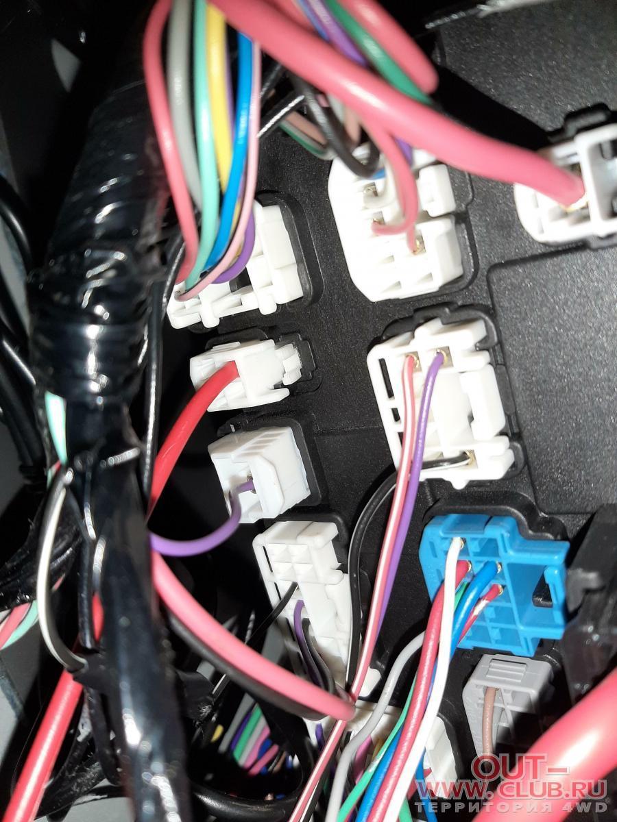

Старый 11.08.2024, 13:57   #4443
Aieksei
@Андрей1234,здравствуйте не могу найти провод чтобы отключить сигнал при закрывании может фото есть этой скрутки .

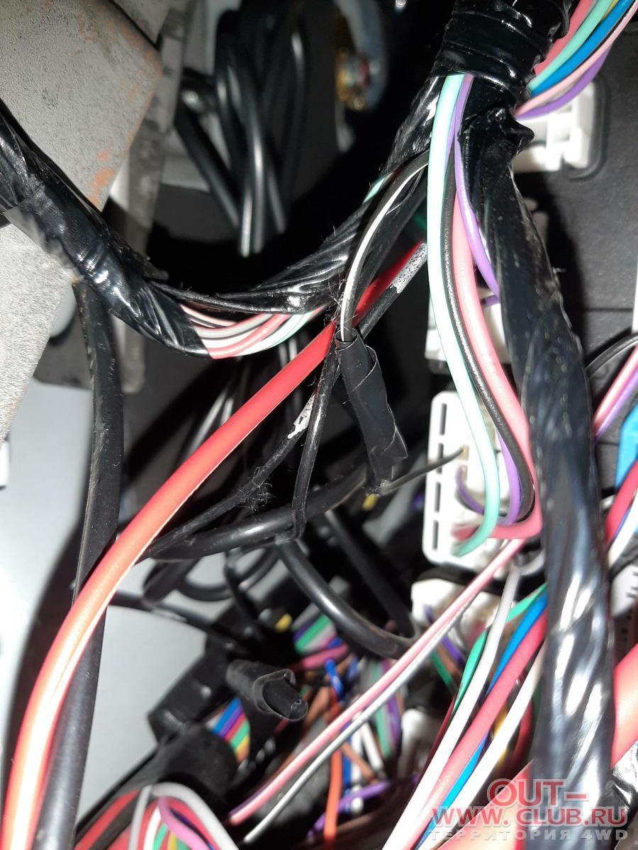

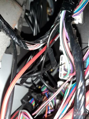

Андрей1234
Сообщений: 94
Сообщение от Aieksei Посмотреть сообщение
Фотографировал через лючок над левой коленкой. Из большой белой клеммы выходит черно-белый провод клаксона. Он самый верхний. К нему арабы прикрутили розовый провод своей сигналки. Чтобы при закрытии дверей сигнал не звучал, эту скрутку нужно расцепить. Провода заизолировать.
