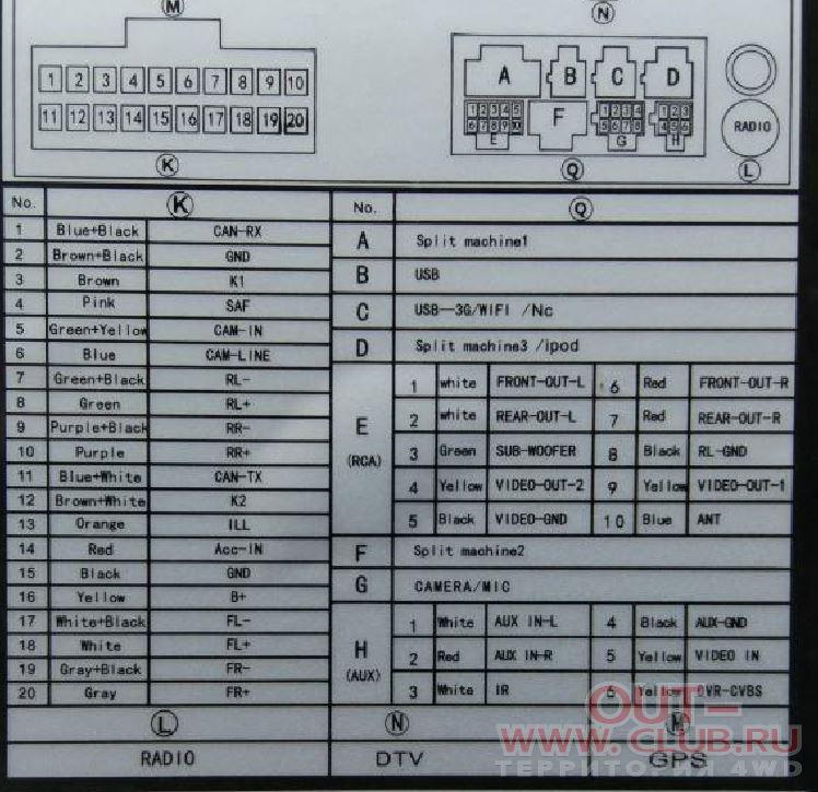

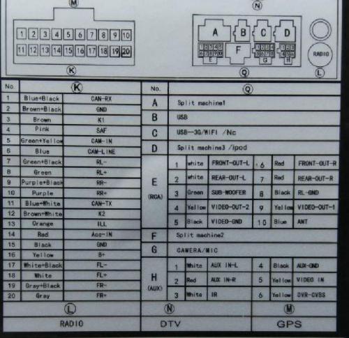

Парни взял такую голову https://ru.aliexpress.com/item/7-Inc...05249-VnYZvQVf вроде все устраивыет , звук от штатной не отличается , блютуз с вайфаем работает , только не могу подружить кнопки на руле . Пробовал как в этом посте https://out-club.ru/board/showpost.p...3&postcount=20 на синий проводок кидать Key1 и Key2 ноль имоций , как быть ?

ваша магнитола не для Митсу делана, а обычная универсальная 2ДИН, поэтому либо потребуется врезаться к нужным проводам, либо можно купить переходную проводку для Мицубиси у Dasaita HotAudio, к которой останется подключиться штатными разъемами
Сообщение от nikolaha13 Посмотреть сообщение
Пробовал как в этом посте https://out-club.ru/board/showpost.ph...3&postcount=20 на синий проводок кидать Key1 и Key2 ноль имоций
отыщите два провода от резистивных кнопок руля в разъеме родной штатной магнитолы (при нажатии кнопок на руле сопротивление между этими проводами должно изменяться, например, для примера при нажатии кнопки MODE должно быть порядка 270 Ом)
как быть ?
подключите один из двух найденных проводов к земле, а второй либо к 3-му контакту (К1 по вашему фото) основного 20-контактного разъема китайской магнитолы, либо к 12-му контакту (К2 по вашему фото) и выполните обучение кнопок в Заводских настройках

Ок спасибо mitsubi попробую завтра , у меня простой мафон стоял не рокфор , кана нет , а не подскажите под каким номером эти два провода от резистивных кнопок руля в разъеме родной штатной магнитолы а то мы тыкали и не нашли , пробовали на 22 и 32 , жали на кнопки но сопротивление не менялось

все верно -- 22 нужно соединить с К1 или К2, а 32 нужно соединить с землей, причем, если эти контакты никуда не подключены, то между 22 и 32 при нажатии кнопок должно изменяться сопротивление в зависимости от конкретной нажатой кнопки

Хорошо завтра попробую еще раз, мы прозванивали их но ничего не менялось

Все получилось только кнопки получаются наоборот , допустим + это - и тд

зайдите в Заводские настройки и выполните обучение кнопок

Так я там и обучал , пришлось допустим чтобы был + жал на - теперь вроде все ок
