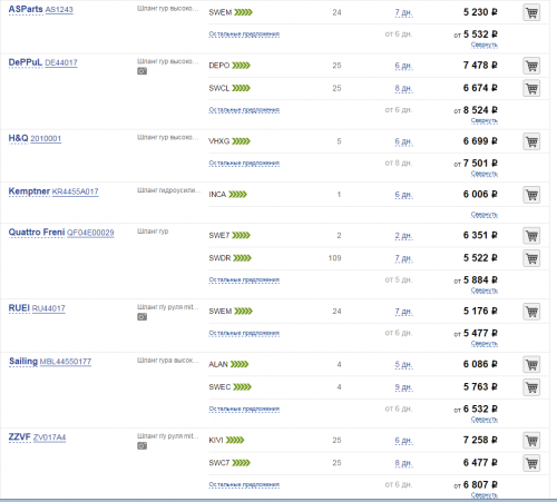

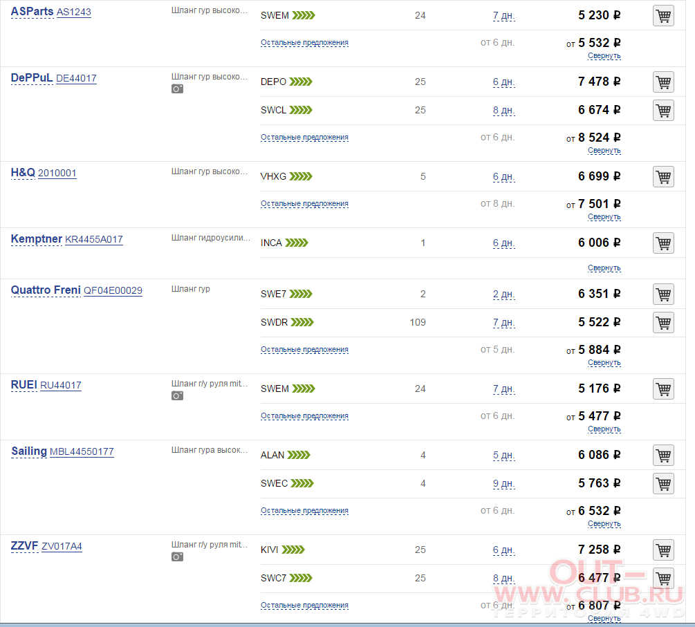

Сообщение от SergeyK85 Посмотреть сообщение
А где вы его заказали и сколько он вам Обошелся???
Он есть во многих местах: exist ,emex и прочие.
Номер этого шланга найти не могу, кто шарит в этих емикс итд помогите ПЛИССС))))
а картинки посмотреть?
Quattro Freni, артикул - QF04E00029
