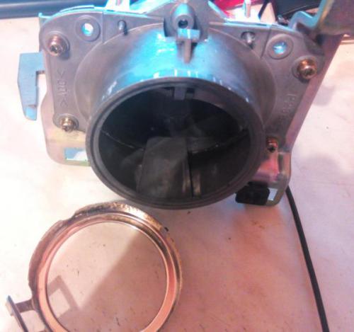

я чего то не сообразил сразу. просто вынимал из разбитой фары модуль.
1 линза есть. теперь надо еше 1. вот и думаю можно ли где то штучно купить )
или всё же взять готовые модули. цена разные. от 1600 за пару типа )
но это мне кажется хлам.
Можно вполне поставить китай, есть выбор вполне приличных. )
те же 5 лет отходят )

@Yanus_S, ну вот что то типа того с глазками
http://ufa.satom.ru/p/91036859-bikse...ami-ea-galaxy/
https://bi-vision.ru/g15370218-komplekty-bilinz-dyujma
пока не понял как крепить тока их .
Обычно китайский ширпотреб крепится центральной гайкой- через старое отверстие лампы... Но это вместо обычных, а вместо линз - лучше искать с ушками...

@ilia., вот и думаю что делать. на своих то вообще 4 точки крепления
думаю тогда что ли купить 2.5 дюйма и вынуть эти линзы и вставить в свои что ли

Кто подскажет, линза как из фары вытаскивается. Надо фару разклеивать или через отверстие для замены ламп проходит. Тоже линзы потрескались, но еще в подробности не вникал.

Конечно расклеивать

Такие же линзы под Н1 и под ксенон устанавливаются на хонду аккорд, црв.
Если надо кому поищите от них в продаже.
Линзы 1х1

А при установке новых линз надо их как-то точно выставлять или есть точные отверстия/штифты какие-нибудь?

Какие линзы поставил? И как склеивал фару обратно, сейчас не потеет?

@peruoH70, Ты не того процитировал - это ставил
@Артем1988,
А тебе линзы для чего? Под ксен или просто заменить треснувшую?
Склеить можно под старый родной клей - если сделать все грамотно - не запотеет

линзы заменить, треснули.Ну и заодно ДХО может сделать
