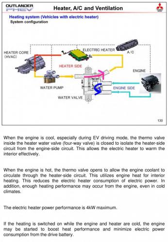

Старый 20.12.2017, 18:53   #42
sundaero
Аватар для sundaero
Авто: Outlander PHEV 2016
Сообщений: 70
По умолчанию Re: Полный заряд батареи PHEV, сколько киловатт – часов?
У вас неверные представления. Обратимся к первоисточнику (см. приложение)
Оттуда следует:
Тепло в "печку" (систему подогрева, вентиляции и кондиционирования, HVAC) попадает исключительно от антифриза.
ТЭН греет только антифриз расходуя батарейку. Макс мощностью ТЭНа - 4 кВт.
Антифриз при этом прокачивается минуя двигатель.
Если требуемая мощность подогрева превышает порог в 4 кВт - включается двигатель и антифриз гоняется по полному контуру через двигатель. Перекачивая тепло от двигателя в "печку".
Когда температура в контуре охлаждения двигателя достигает некоторого порога, а мощность двигателя на колёса и заряд батареи не требуется - двигатель отключается. Тепло продолжает браться от двигателя, ТЭН выключен.
Когда температура антифриза падает - снова включается двигатель и т.д.
Когда включать-выключать двигатели и ТЭНы решает управляющая логика основываясь на датчиках забортной и салонной температур, охлаждающей жидкости, ТЭНов, выставленной температуры и скорости вращения вентиляторов итд.
Эмпирически установлено, что когда за бортом меньше +5 а выставленная температура >+15, то двигатель включается всегда и работает до прогрева. Электричество на подогрев при этом не тратится.
Судя по всему, это жёстко зашито в управляющую логику, т.к. если за бортом температура +7, а на панели выставлена температура >+17 (можно даже до +18 - +19 добить), то двигатель не включается - тепло берётся от ТЭНа.
sundaero вне форума   Вверх Ответить с цитированием

Старый 21.12.2017, 00:45   #44
sundaero
Аватар для sundaero
Сообщений: 70
Сообщение от фотограф Посмотреть сообщение
Насколько я понял, антифриз в расширительном бачке должен нагреваться при прогреве от ТЭНов.
Не должен. См. схему
Бачок находится в контуре с двигателем на радиаторе (на схеме не показано). ТЭН же работает, когда антифриз гоняется по малому замкнутому контуру (четырёхнаправленный клапан в соответствующем положении) . Точнее, контур не совсем замкнут - есть сливной патрубок, находящийся примерно под пассажирским сидением - там же, где и сам нагревательный элемент, но нет расширительного бачка.
