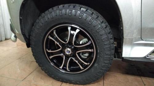

Я себя на гряземес выбрал такие диски - литьё 17го радиуса с "родными" параметрами (MAK Fuoco 6 7.5x17 6/139.7 ET 38 Dia 67.1):
Выбирал между ними и ещё одними:
Что-то китайскую реплику побоялся ставить.

svg-nn-какой размер на 17 у тебя стоит?
Старый 21.12.2017, 03:27   #44
svg-nn
Аватар для svg-nn
Имя: Влад
Авто: MPS-3
Сообщений: 148
По умолчанию Re: Параметры колесных дисков для Pajero Sport 2016
Если за резину вопрос, то 265/70R17
