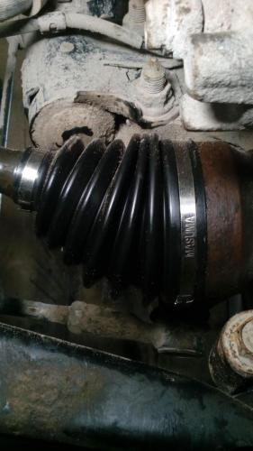

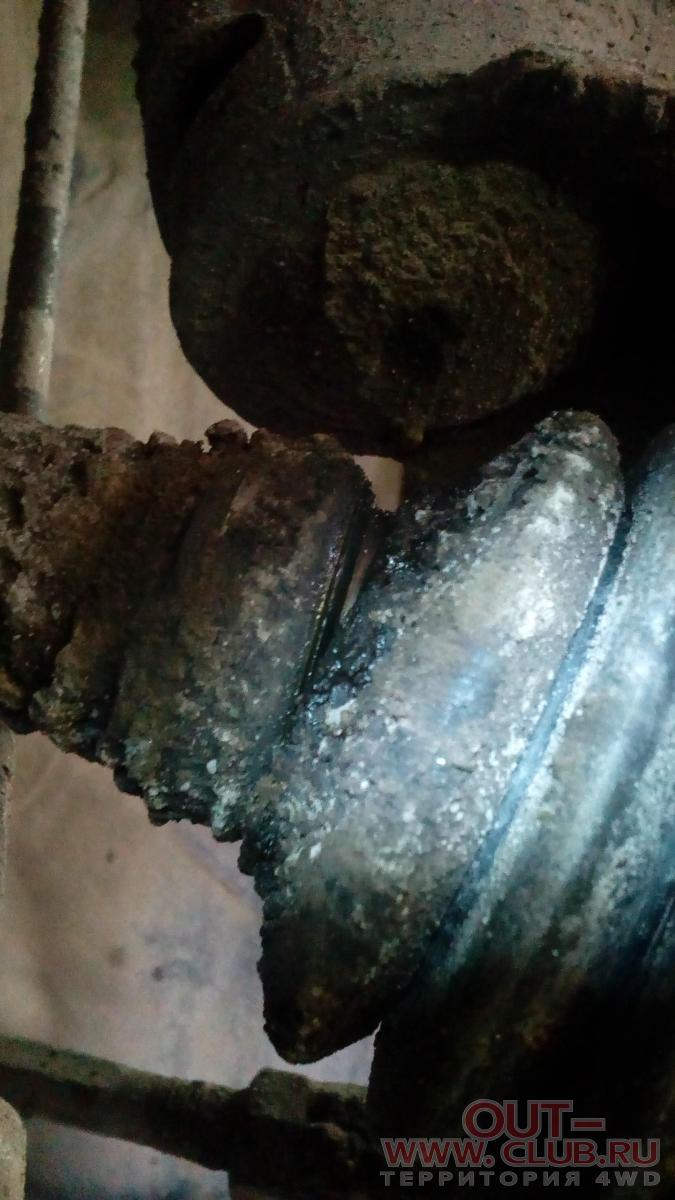

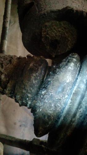

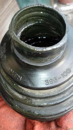

Призадумался- порвались оба наружних пыльника на передних полуосях и оба на одном и том же месте- где они соединяются с валом, возле мАлого хомута. Что это- брак, особенность конструкции- слабое место специально созданное конструкторами, чтобы, если порыв неизбежен, рвалось как можно дальше от подшипника и он, при своевременном обнаружении, оставался жив?

Но, заказав новый оригинал и предвидя, что его может постигнуть та же судьба, подобрал на полиуретан.ру следующие аналоги:
-для 3817А169/170 - 2-05-004(71) Дмалый/Дбольшой/длинна - 28/85/106, почти в размер.
- для 3817А100 - 4-05-006(71), 24/82/88, придётся хорошо смазать вал, иначе не зайдет.
Закажу, буду смотреть, если и новые оригиналы начнут рваться, тогда уже воткну полиуретан.

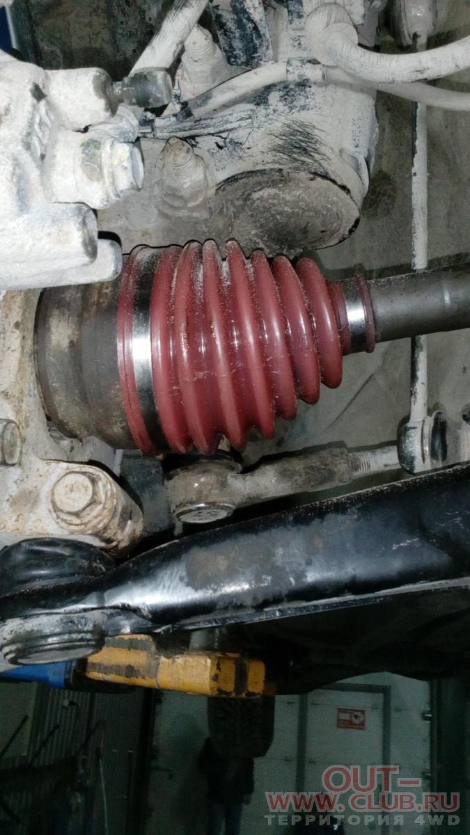

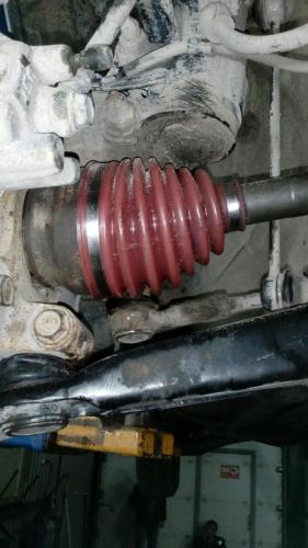

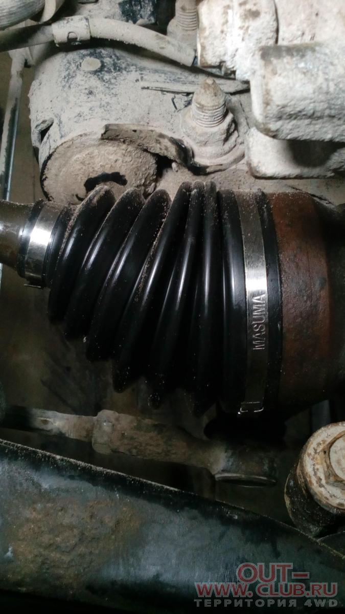

Итак, получилось так... Уже оплатив в емехе, передумал, успел снять с заказа 100 пыльник, а 169 купил и получил. Также на деньги с возврата 100го заказал оба полиуретановых .
При ремонте обнаружилось следующее- на правом валу в месте крепления пыльника утолщение и оба вала 28мм в этом месте. Гранаты одинаковые, пыльники тоже. Соответственно встали 169 комплект и 2 05 004 полиуретан. На левую и правую ось соответственно.
Полиуретан встал как родной, проблем нет.
Правда, когда выезжал , правая граната все же захрустела... Не успел.
Но пока буду ездить, трещит не сильно, сколько то походит. Может , смазка по гранате разойдется, поживет ещё.
Из особенностей- трипоид закреплен во внутренней гранате стопорным кольцом, снимается просто, но неудобно. Вообще, из целей сохранения стерильности и удобства работы, сейчас бы делал по книжке- слив масла из коробки и выдергивание привода целиком. Быстрее будет.

А насчёт Китая- чего такого то? Машина всегда исправно заводилась и ехала и от ТО до ТО жила без поломок, учитывая условия эксплуатации, к джили у меня претензий нет. Да, если хочешь , чтоб машина была в хорошем состоянии, в неё надо вкладывать время от времени, и желательно своими руками...
А по поводу перетяжек- термопластовый пыльник при недотяге хомута имеет свойство слетать, у меня уже было такое. Учитывая, что хомуты сейчас дрянь, и ленточные масума в том числе, тягу, сколько могу, пока машинка не начинает скобу задирать. А на резиновых пыльника да, усилие затяжки намного меньше вполне достаточно, можно взглянуть хотя бы на тип хомута внутренней гранаты...

Смазку применил Рэдлайн cv-2 и в наружные и во внутренние гранаты. Это чистой воды эксперимент по рекомендации ойлклуба и связан с низкими температурами эксплуатации.
Смазка родная для внутренних и наружных шрусов идет в комплекте пыльника, хомуты тоже все четыре.
С хомутами отдельно, например, для ревизии, беда, везде дрянь...
Полиуретановый пыльник развалился. Видимо, поликарбамидная смазка мицубиси для них не очень. Может быть, что то и еще. А, может, случайность...

Ууу, прочитал, и понял, что все запутал. Немного хронологии. Все , что написано в прошлом году, уже не так. По результатам зимы- Полиуретановый пыльник развалился, родной уцелел. Гранаты захрустели сразу после замены пыльников(очень обидно было), гранаты заменены на китайские, взамен порваного установлен оригинал, смазку во все гранаты заложил Рэдлайн, который указал выше...
Полиуретановый пыльник идет без ничего.

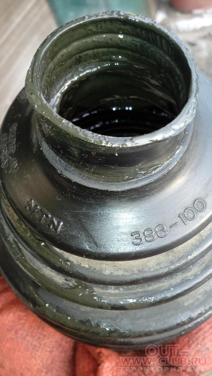

Порвался наружний пыльник шруса справа. Хочу заменить. Пыльник внутренней гранаты целый. Стоит ли его менять раз все-равно будут снимать гранату? Пыльники одинаковые на внутренней и внешней гранате? Какой номер внутреннего пыльника?
