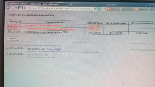

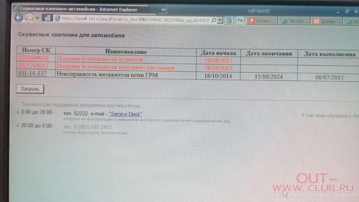

Старый 10.12.2017, 20:15   #7
Михаил47
Авто: Pajero IV 3.0 AT
Сообщений: 425
По умолчанию Re: Отзывная компания
Вот и фото
