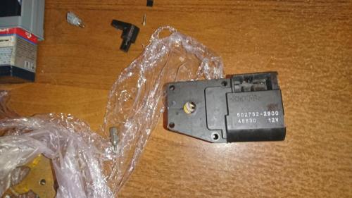

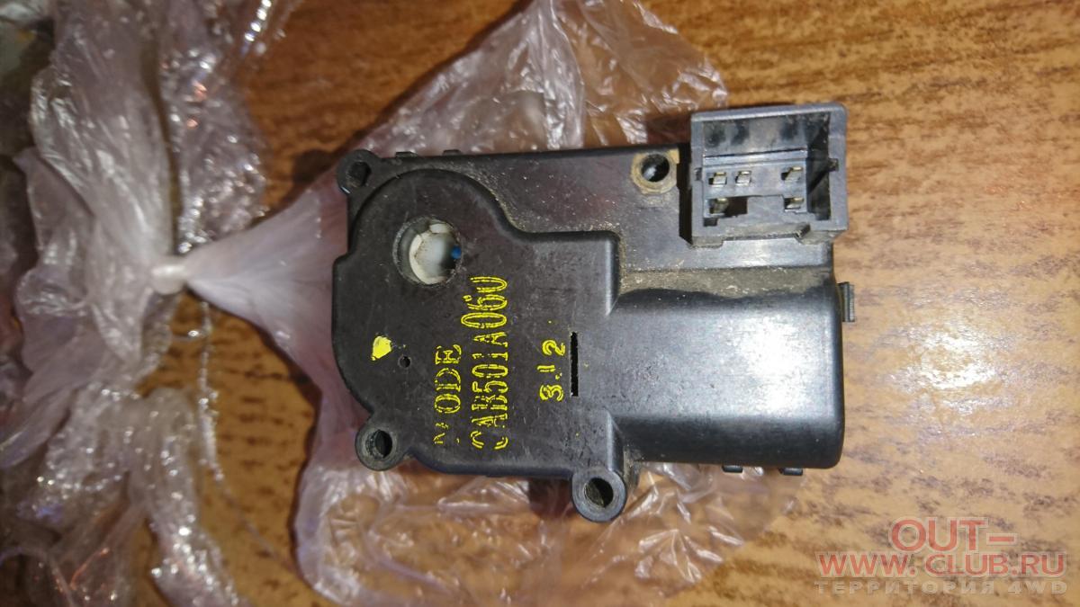

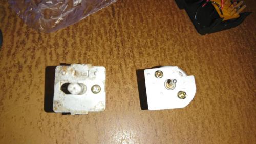

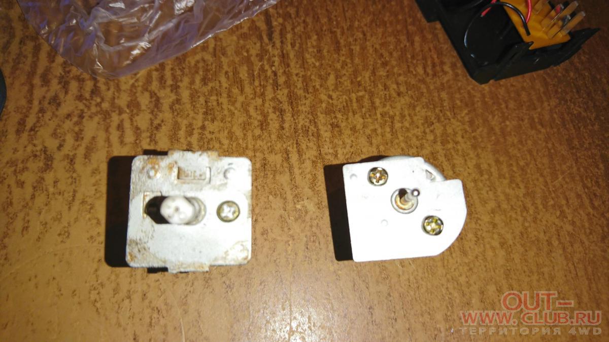

И еще ВАЖНАЯ информация - сервоприводы.
У меня оказались мертвыми два - сервоприводы режимов (MR568606) и температуры (MR568607). Вскрытие показало, что умерли моторчики. Как показал обзор цен разборок - за них просят нормальных денег. В результате за вменяемые деньги был найден от 9 лансера сервопривод режимов обдува (ставится как родной), а во второй сервопривод был внедрен моторчик от сервопривода (MR568912) заслонки "салон-улица".
Последний сервопривод такой же как и на кондее и их как грязи, и стоят они копейки. Но чтобы данный моторчик поставить нужно снять снять с него "родную" пластину (прикрученную двумя болтами) и вместо нее поставить квадратную пластину с моторчика привода климата. Важно угадать с полярностью - но если не угадали - ничего страшного - переставить пластину и повернуть моторчик на 180 градусов. Один из контактов не будет касаться своей клеммы - паяльник в руки + припаять к нему провод, который припаять к пластине.
P.S. Как показал опыт, сервоприводы MR568606 и MR568607 абсолюно одинаковы, платы их одинаковы. Различаются они только цветом рычагов - на одном синий, на другом зеленый.
Привод режимов
Привод заслонки "салон-улица"
Слева - моторчик режимов MR568606, справа моторчик MR568912
