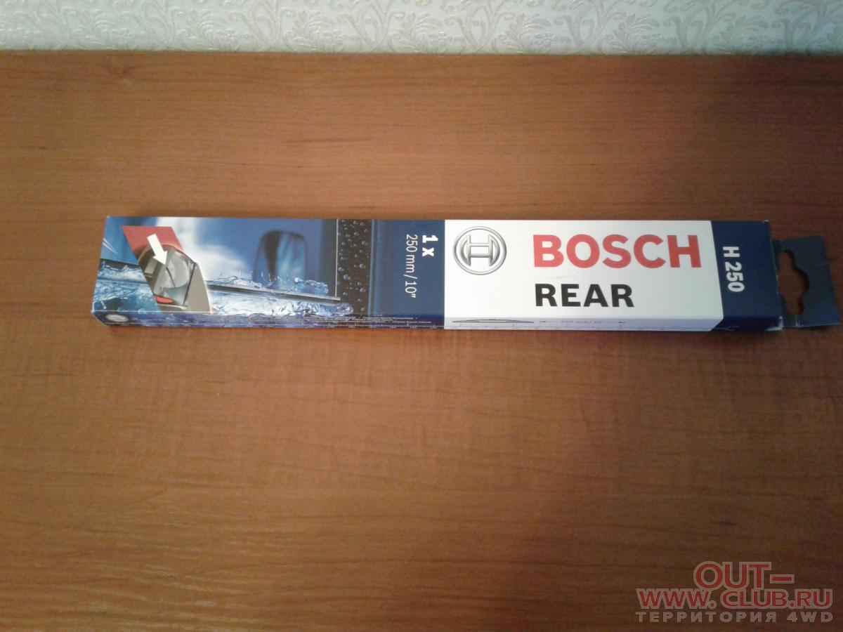

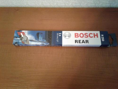

corvet2007
Аватар для corvet2007
Имя: Геннадий
Авто: PAJERO SPORT 2.4 АТ
Сообщений: 119
По умолчанию Re: Задний дворник Паджеро Спорт
Заменил заднею щетку на BOSCH Rear Blade H250 чистит мягче и без пропусков. На прошлой машине тоже ставил BOSCH, по качеству работы на голову была лучше штатной.
Нам подходит та которая идет для ASX.
