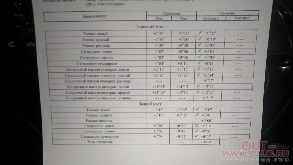

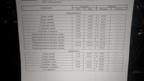

Сделал ТО-4 на дилере. За одно и поругался с этими рукожопами
Народ, подскажите, стоит делать сход/развал? Мне кажется криминала нет, но шарю является этой теме так себе

Я на ТО2 сделал, по выписке все было в допусках, но как корова поссала, все в разные стороны. Стало существенно лучше, необходимость подруливания на ровной дороге практически исчезла. Угол движения был 0,1 сделали 0, остальное, думаю, если в допусках, то не критично.

А я записался на развал к дилеру, в формате "на 1000 рублей дороже" Буду еще и датчик положения руля обнулять. Хвостом чую, это ничего не даст, но как же охота перестать подруливать ))
