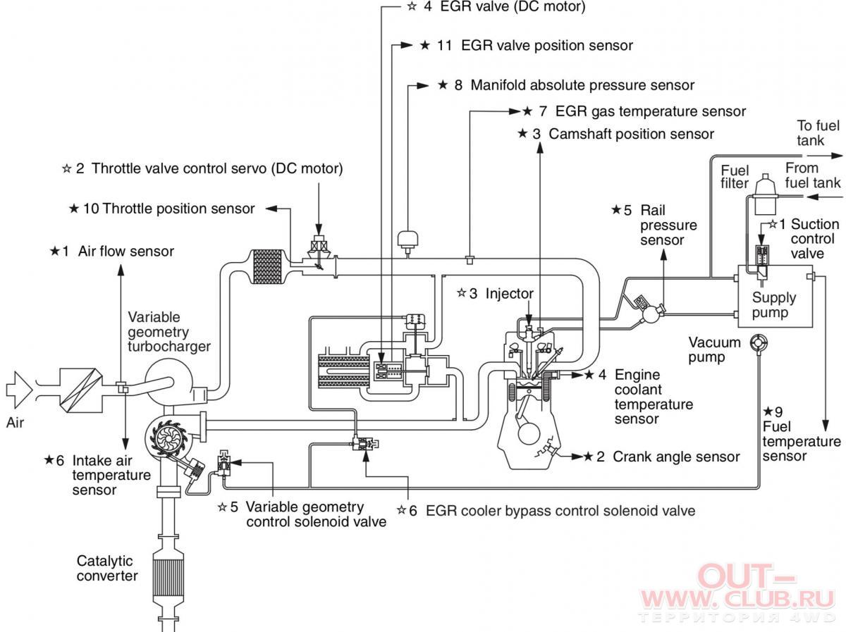

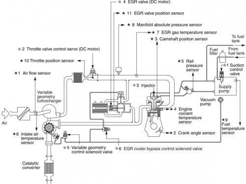

Вот нарыл на просторах интернета.
Фото от разных моделей но тенденция прослеживается и разъём похож.

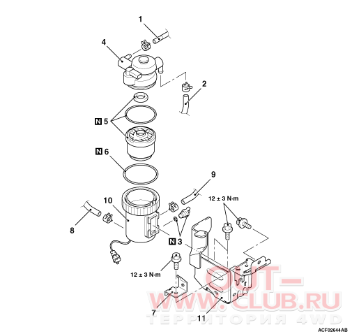

Коллеги, добрый день. А кто нибудь разбирался в топливных магистралях нашего авто? Просто собрался менять топливный фильтр, так пока и не понял как это сделать. Может кто, нибудь опишет как это сделать или ссылку даст? А так же посмотрел что из корпуса выходят четыре шланга и встал вопрос какой шланг - какой? Где вход, где выход? Где какой шланг и почему их 4??? Помогите разобраться? Есть ли у нас пробка для слива воды из фильтра?
Гугл уже не помогает? https://www.drive2.ru/l/522778472540537484/
На ммс мануалс есть инструкция по замене где верхние две трубки - подача, нижние обратка (return hose в оригинале)

Не нашёл где описание трубок фильтра.((( Как менять нашёл в мануале, а вот где подача и где обратка не нашёл. А почему две подачи? Не понимаю. Есле не трудно ткните носом пожалуйста.

Вот на этой картинке 1, 2 подача. 1 подача от куда? 2 подача от куда? С бака? 9, 8 обратки с чего? Может кто разбирался уже или просто знает? Вот втемяшилось в голову и всё тут.)))

На схеме тоже только вход/выход нарисован.

Обратка это вход и выход для быстрого прогрева ТФ в зимнее время.
