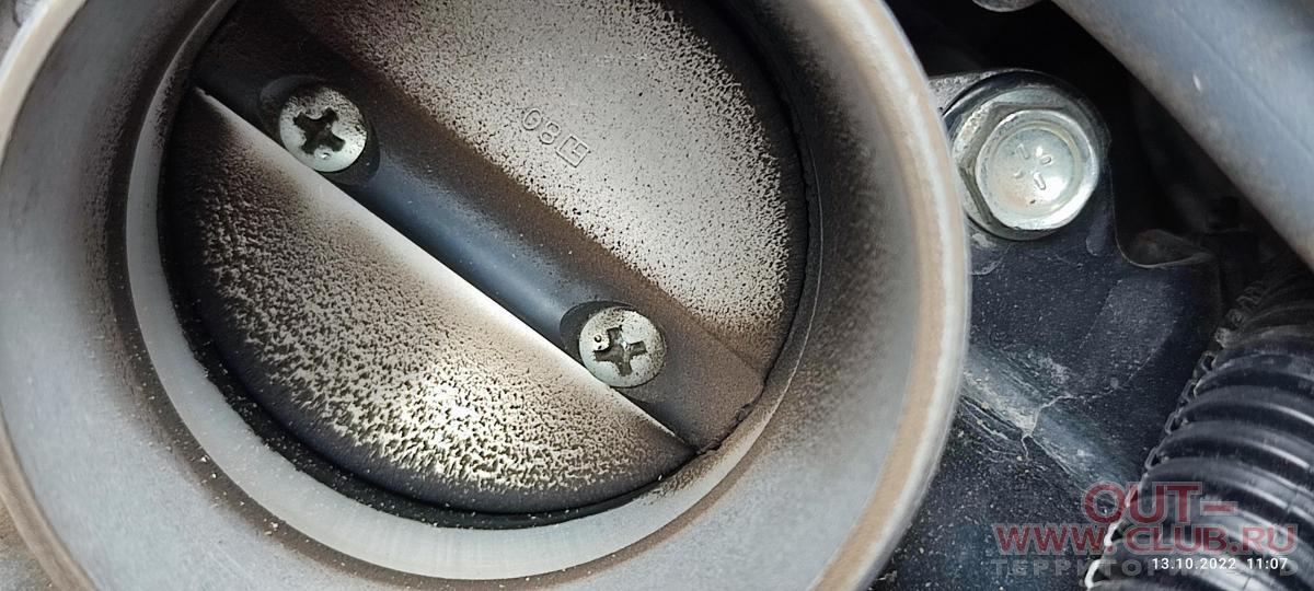

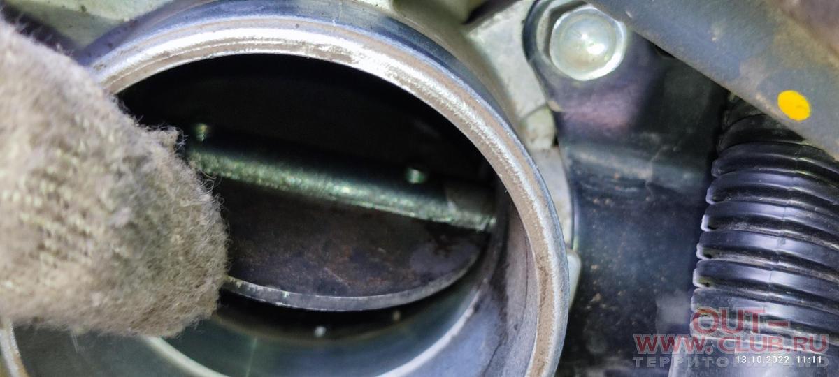

Старый 13.10.2022, 12:23   #44
Plohish01
Аватар для Plohish01
Имя: Ефим
Сообщений: 1,285
По умолчанию Re: Out III - блок дроссельной заслонки (чистка)
Привет всем!
вот и я решил добраться до заслонки и почистить ее
пробег 210 тыс км. до этого не чистил ни разу
вот фото
но блин пошли косяки с оборотами как пишут ребята.
при включении кондиционера или переключении скоростей обороты подскакивают до 1500-2000 оборотов.
машина как бы двигателем не тормозит
постоит вроде падают до 650, начнешь двигаться опять может быть завышение .
Надеюсь что это кратковременно, но на всякий случай попробую "обучить" заслонку.
по чистке: я ничего не снимал чтобы не нарушать герметичность снаружи насколько мог с очистителем чистил на месте. Само собой очиститель потом в камеру сгорания усосало
Сообщение от anndrea Посмотреть сообщение
Завел машину, вроде все, как обычно - режим прогрева. Далее обороты при прогреве начали падать до привычных. Когда температура ОЖ дошла до рабочей включил кондер, и тут же обороты кратковременно подскочили до 1500 об и вернулись назад. Почти также мотор реагировал на переключение скоростей с P на R с R на D почти постоянно, только не до 1500, а до 1100 об. Так же двигатель повышал обороты при включении любого "крупного" потребителя, например, обогрев зеркал и заднего стекла.
Старый 15.10.2022, 10:44   #45
wx_1
Аватар для wx_1
Сообщений: 461
Вчера вечером тоже чистил, фильтра воздушные поменял. Расход что-то 11.5 стал последнее время. 40 тысяч назад чистил. Ничего такого с отложениями не было но почистил. Понаблюдаем за расходом, бензин скорее всего т.к. 95й у нас пошел в отрыв от 92го достаточно крупный.
Заслонка сама обручение произведёт, чтобы не было рывков после чистки нужно дать поработать минут 10. Включил обогрев сидений, стекл и зеркал + кондиционер. Через время практически не подбрасывает обороты при включении кондиционера. Дал газу сам 2000 держу а при включении кондиционера подбрасывает до 2500, ещё несколько минут и все более менее в норме. Самообучилось
