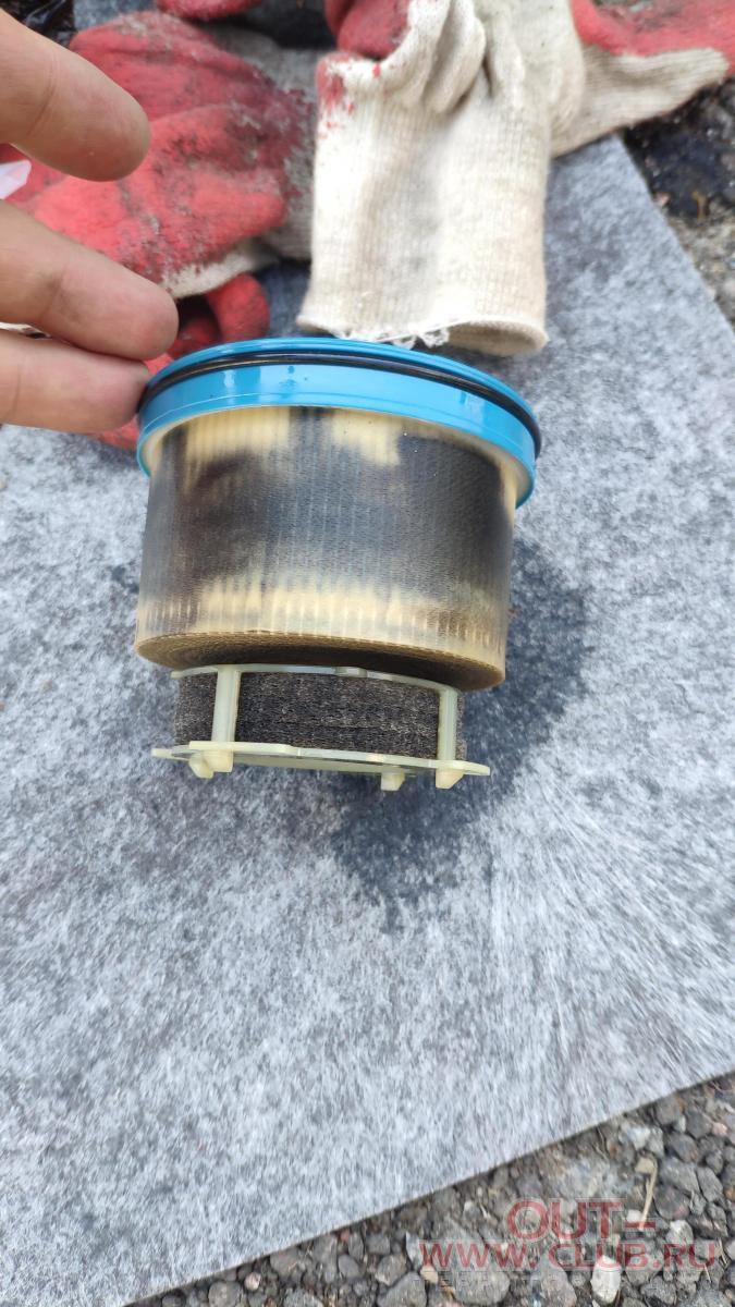

поменял фильтр, новый поставил без замены резинки, сначала вставил в крышку потом уже в стакан, закрутилось вроде бы нормально, метку ставил
на фото фильтр с 18000 пробега заправки особо не выбирал любые сетевые кроме лукойла, + поездка в крым и беларусь
