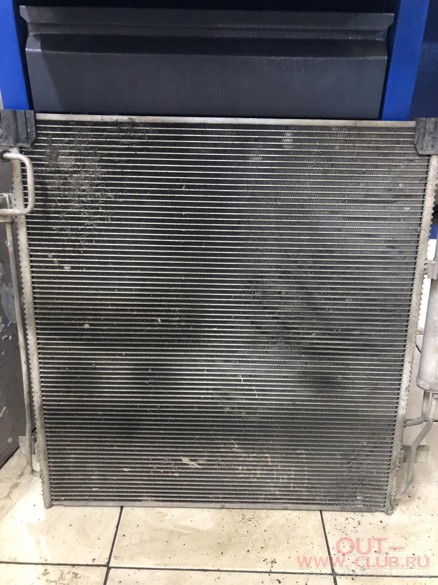

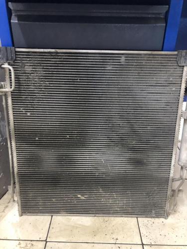

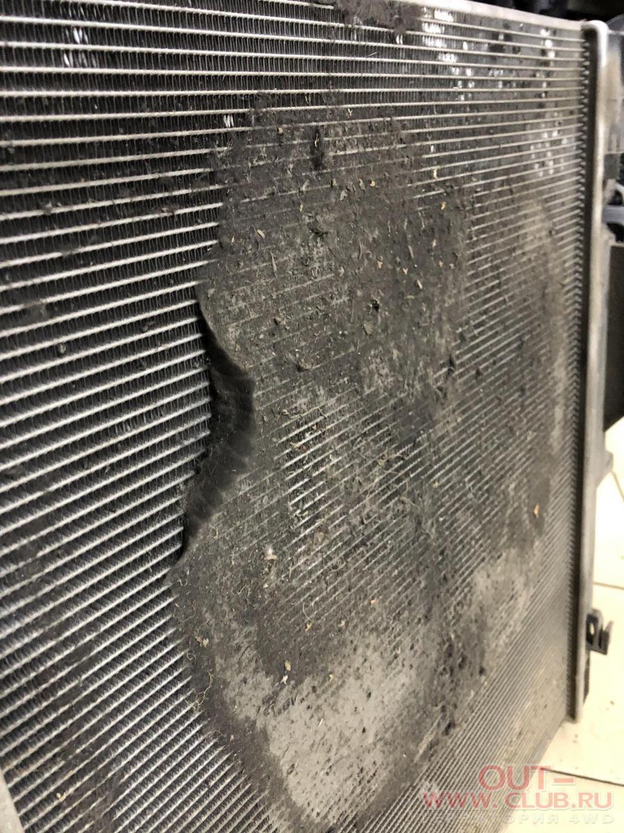

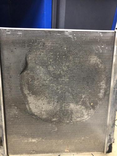

С приходом жары пришлось всё-таки заехать помыть радиаторы со снятием, а то в пробках с кондеем можно перегрев словить. Без кондиционера можно свариться)))
Добавлено через 55 секунд
Основной был забит напрочь почти((

Как долго не чистил их?
Старый 12.06.2020, 17:55   #39
garis007
Аватар для garis007
Сообщений: 623
По умолчанию Re: Мойка радиаторов .
С марта 2018))
В прошлом году так и не собрался, жара отступила.
На сегодня пробег почти 55к.

Не мудрено,что у вас бывал перегрев Сильно забит,за такой пробег.
У меня на другом кроссовере,за почти 200т км-забито было меньше. Чистил один раз только,на этом пробеге. Перегрева не было,просто часто включался вентилятор на радиаторе.

До перегрева не доводил, при работающем кондиционере, в пробке температура начинала расти, далее кондей отключался автоматически и начинало гнать горячий воздух. В движении, пусть даже небольшом, таких проблем не было.
Что интересно, на предыдущих автомобилях, даже и намёка не было.
Если не считать аут XL, с отсутствием радиатора варика, который перегревался при движении с большой скоростью.
Тут же, изначально был предусмотрен вентилятор кондея , и снова для России его решили не ставить))
