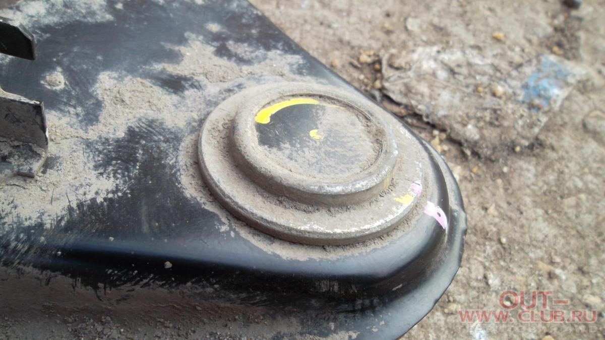

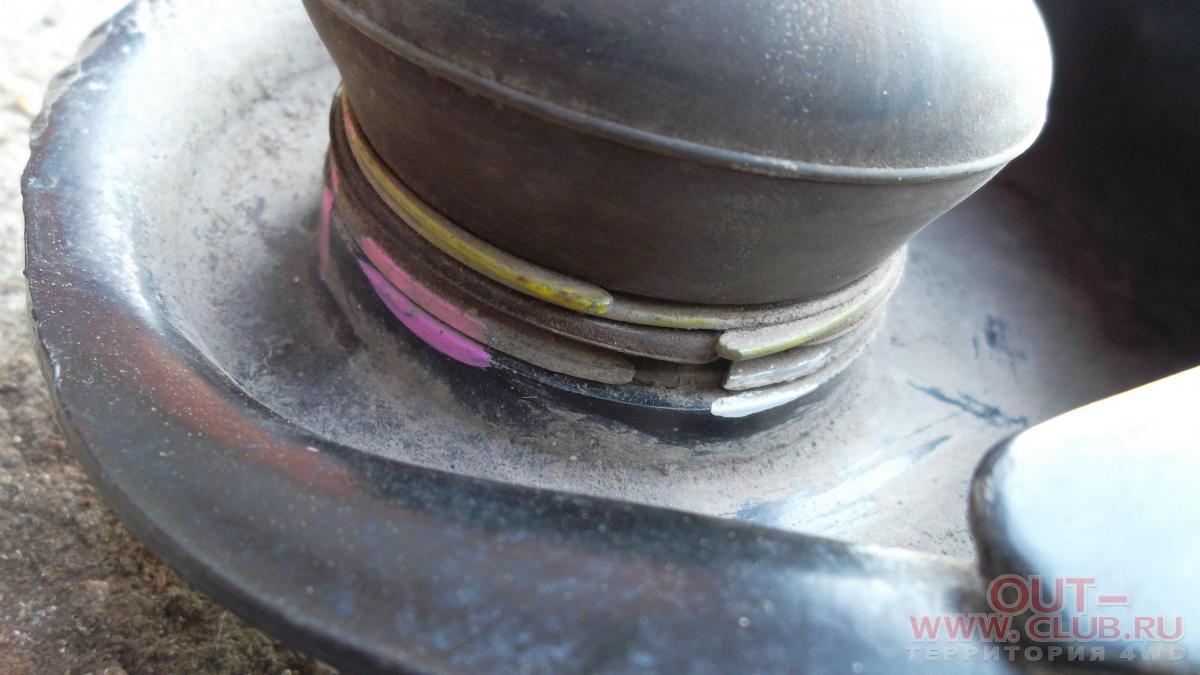

Старый 15.12.2019, 20:03   #35
Тай
Аватар для Тай
Сообщений: 1,657
По умолчанию Re: Верний рычаг повески.
фото нашего верхнего рычага, стопорное кольцо походу можно менять шаровую
