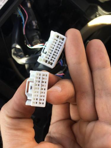

Здравствуйте, коллеги! Подскажите по такому вопросу. Задумал поставить магнитолу Pioneer в машину. Снял штатную магнитолу, а она подключена такими разъёмами.
Поиском ISO адаптера для нашей машины вылезают предложения на переходник с совсем другими разъёмами. Подскажите, пожалуйста, куда смотреть?

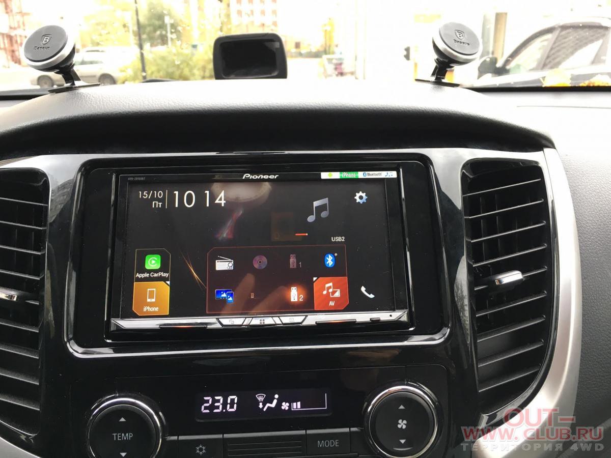

Не дождавшись ни одного ответа разобрался сам и установил 2 DIN магнитолу Pioneer AVH-Z9100BT. Сперва думал над покупкой китайской андройд магнитолы, даже успел купить переходную рамку CARAV 22-988 для неё но имея опыт с таковой на предыдущей машине вспомнил сколько она начала сосать времени и внимания к себе и я засомневался. Да, это полноценный комбайн, но... Изначально отвратительный звук, не смотря на хороший по отзывам установленный внутрь усилитель и невозможность его выправить никакими эквалайзерами. В результате следовали танцы с бубном, ночные чтения 4PDA, беготня с флэшкой, прошивкой ядер и ещё много всякой фигни типа настроек интерфейса и всякого такого, чего руки чесались поковырять. Раньше всё это было интересно, а вот сейчас стало натурально напрягать. Пришёл к выводу, что просто хочу, чтобы всё работало как надо из коробки, чтобы звук был не от дядюшки Ляо, а от конторы, которая в этом имеет опыт, и чтобы была возможность впоследствии вынуть и переставить в следующее авто и вернуть штатное ГУ на место. Выбор пал на флагмана какого-то года Pioneer AVH-Z9100BT, но оказалось, что его уже купить невозможно, единственный экземпляр лежал в магазине DNS г. Каменск-Шахтинский. В итоге аппарат меня дождался, когда семьёй поехали на наши моря, путь пролегал аккурат через этот городок. По установке:
Разъём используется только один, 20 пиновый, который на фото на уровне безымянного пальца. Для подключения потребовался переходник с наименованием Incar ISO MS-07 и переходная рамка CARAV 11-637, которая является проставкой между новой магнитолой и штатной рамкой. Кнопки на руле подключил через адаптер, который абсолютно без проблем купил у ребят из ADACAR - консультируют, принимают денежку на карту сбера, отправляют почтой. С подключением возник вопрос - оперативно подсказали. Что в итоге? Всё что хотел, то и получил. Звук, по сравнению с штатной магнитолой, просто шикарен. Появилась сцена, поканальное деление звука, хорошая детализация. Настроил сервисы AppleCar - появились навигаторы, и прочие удобства, всё что надо за рулём. Вангую после зимы заняться заменой динамиков, из штатных, магнитола выдавила максимум, но нет предела совершенству.

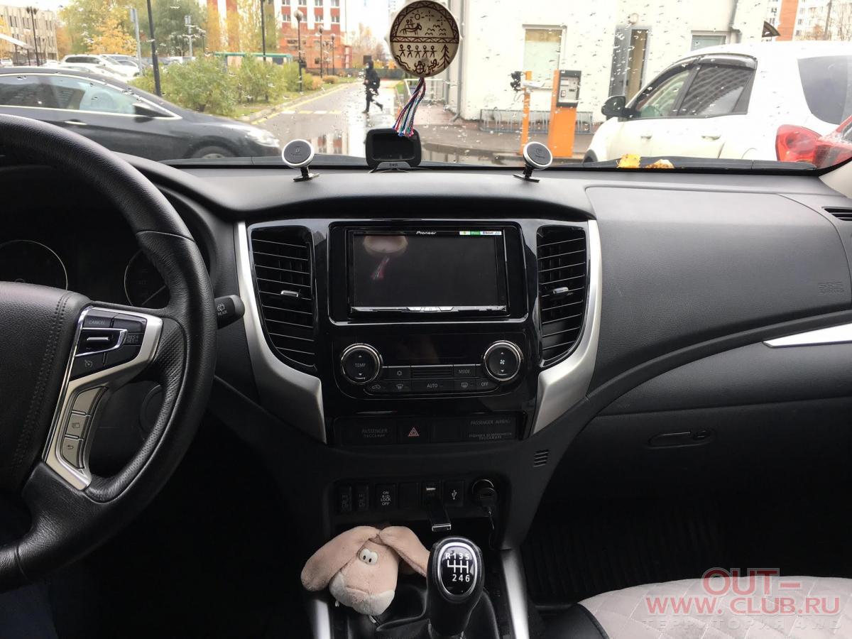

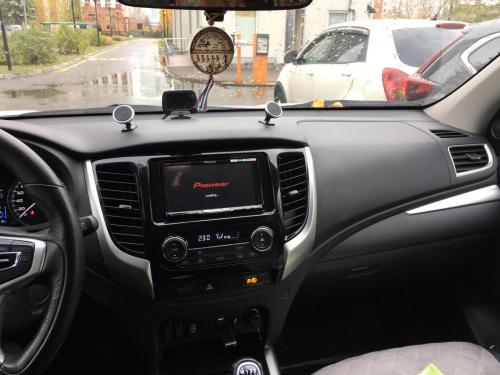

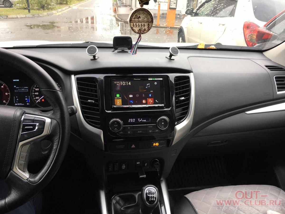

Подтверждаю, удобно невероятно. Прикладываю обещанные фото.

Слушай. Я вот как то особо не заморачивался никогда с ГУ нашим, не интересно мне это особо. Но вот смотрю на твои фото. Просто вынул родное ГУ и просто вставил 2DIN туда. И всё? А все эти пляски с бубнами с андроид-ГУ просто потому что там не стандартный экран и требует дополнительной нестандартной панели? А при желании можно без проблем выдрать родное ГУ и поставить туда 1DIN балалайку и например рацию 1DIN или что-то ещё?
Или я что-то упустил?
По сути да. Только необходимо будет докупить переходную рамку, которая закроет образовавшиеся щели между новым ГУ и штатной рамкой автомобиля. В моём случае использовалась рамка CARAV 11-637. При установке 1DIN магнитолы, в освободившемся пространстве под магнитолой вполне может образоваться лишний "кармашек" для мобильника.
