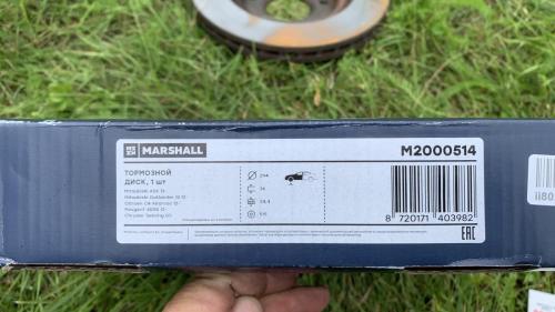

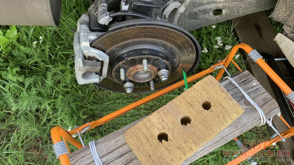

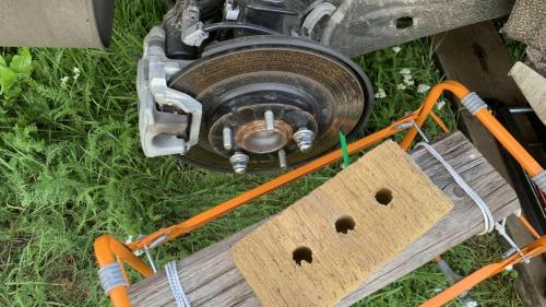

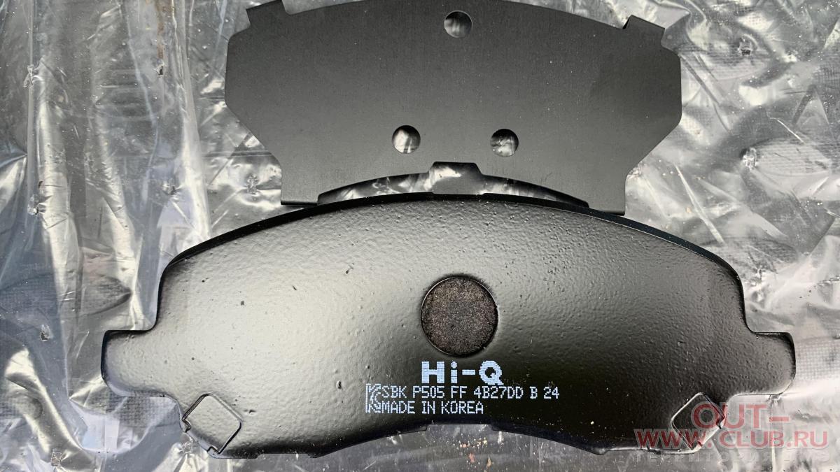

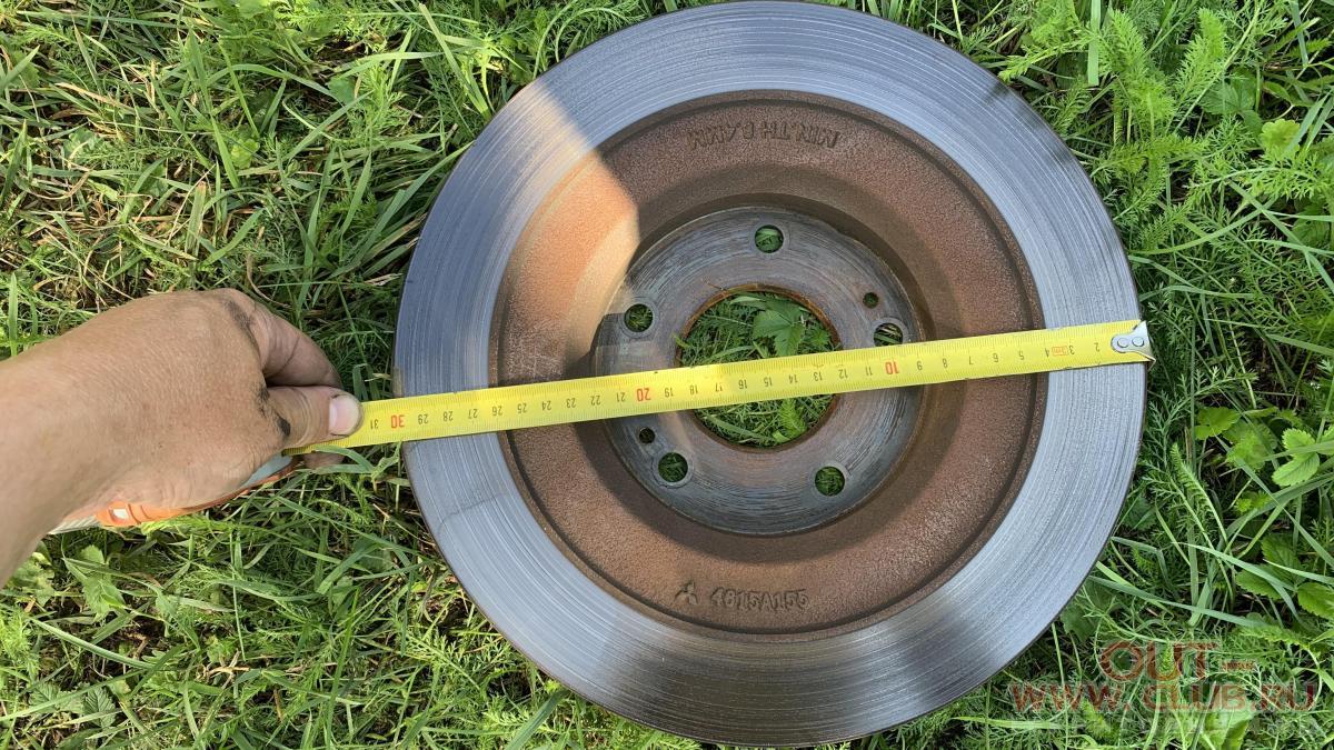

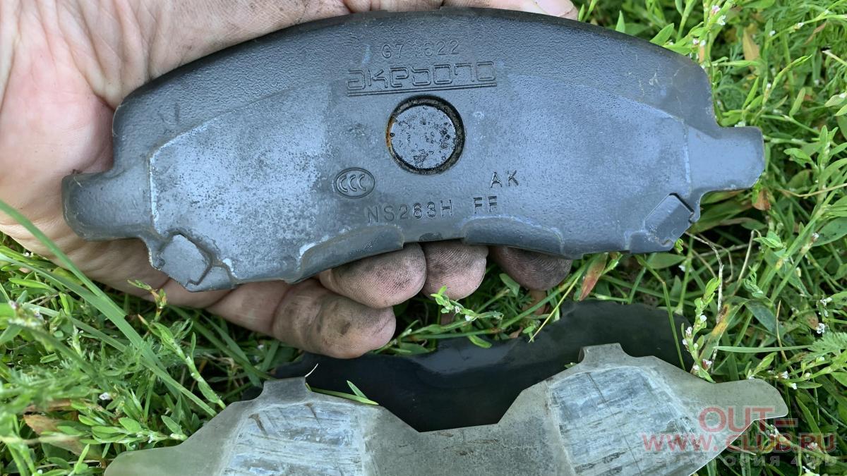

Китаут 2л 4500км, была проблема биения руля с момента покупки. Со 100км/ч интенсивно бьет, с 60км/ч заметно но можно ездить, у светофора немного ступеньками прихватывание. Причем первое утреннее торможение хорошее, а дальше биение. Разбирал и перед и зад, все перебрал и смазал. Немного получше стало. Серию торможений со 100км/ч делал для прикатки. Пытался проверять ровность самодельным индикатором из карандаша - ничего не заметил. Сложилось впечатление, что диски коробит после первого торможения. Поэтому точить их не стал.

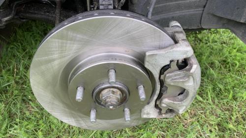

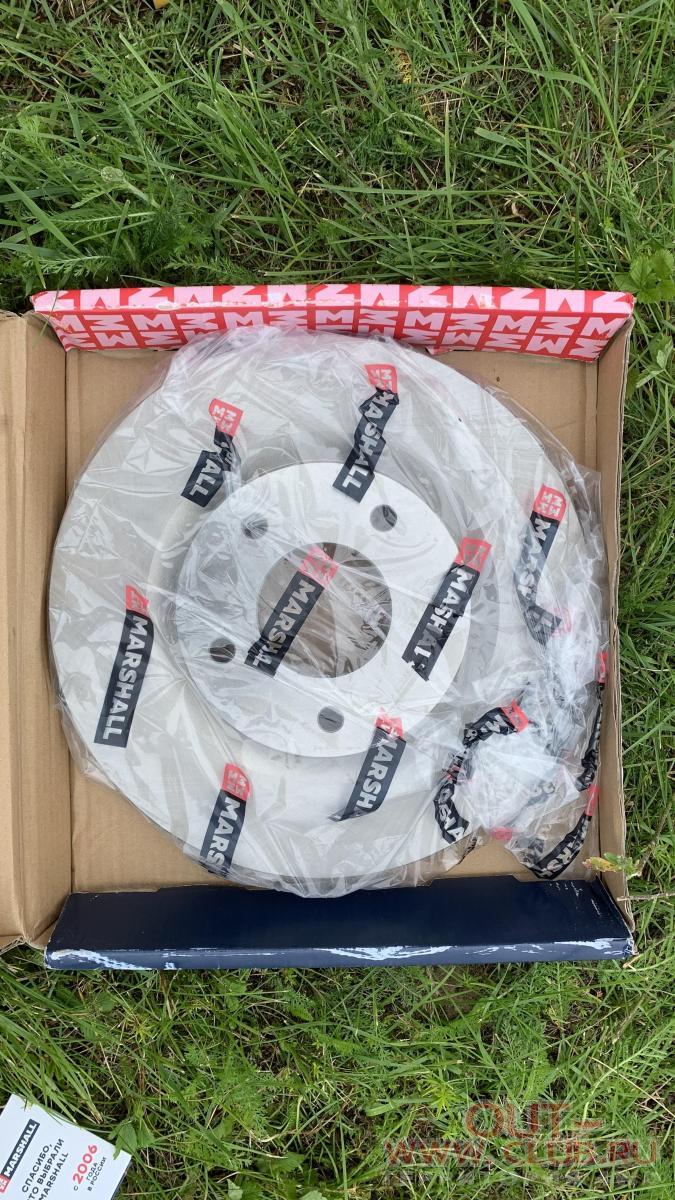

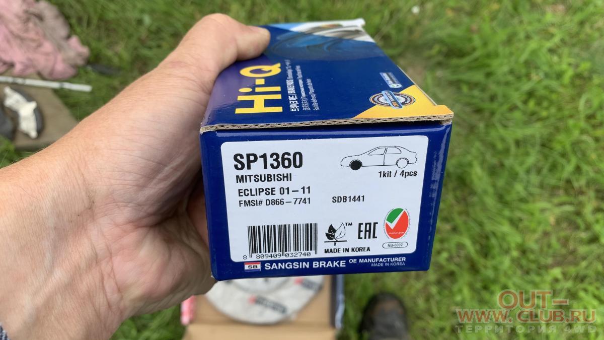

Заменил передние тормозные диски и колодки. Проблема ушла. Ставил з/ч по калужским номерам. Диски Маршал М2000514 (по 2500рэ) и колодки Сангсин sp1360 (1200рэ).
Метод индикатора:
Оригинальный диск:
Оригинальные передние колодки:

Новые диски:
Новые колодки:
Все встало норм:

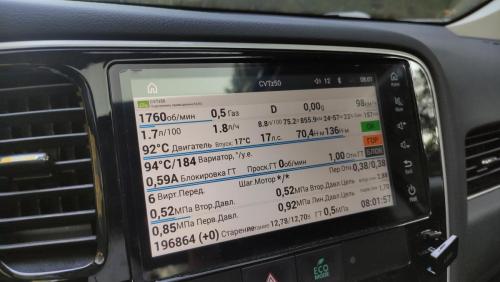

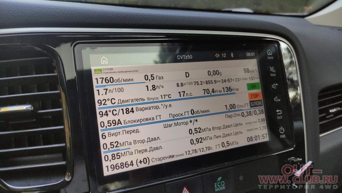

Сообщение от kyzmich Посмотреть сообщение
Сегодня был на замене масла. 11500км. Счётчик прочитали, показания 437 у.е. Доп радиатор пока не ставил.
Лето подходит к концу. Сейчас показатель: 196864.
Немного подрос.

У меня такие же цифры, на таком же пробеге. В этой программе горячий уже с 90 градусов. Я думаю это не показатель. Интересно посмотреть на Калуге
