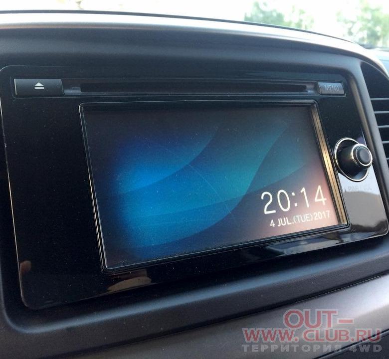

Всем привет! Подскажите кто-нибудь, как выставлять заставку (как на фото) на ГУ с одной крутилкой...Читал, нигде не нашел

Сообщение от Ленсу Посмотреть сообщение
не нашел
Меню, настройки -время
Вроде так.
