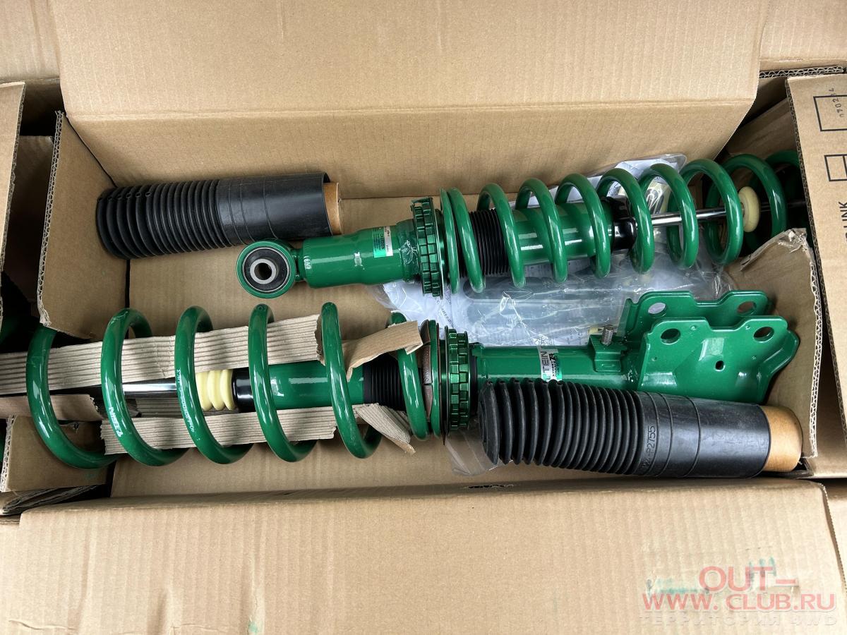

Всем привет!
Имеется Outlander 3 3.0 MY2014, пробег почти 300 тысяч.
Аммортизаторы ни разу не менял и вот пришло время.
Решил менять все по кругу.
Посмотрел ценник на оригинал, на хваленую Каябу. Начитался, что много подделок и Каяба уже не та.
Полистал интернет и нашел вот такие: TEIN STREET ADVANCE Z4 +35mm MITSUBISHI OUTLANDER. У них регулируется жесткость и клиренс, в комплекте новые пружины, пыльники и что-то еще). (Фото комплекта прилагаю). Я в этом не разбираюсь, если честно.
Только вот в описании написано, что они для Аута 2.4, это и понятно, в Японии нету 3.0.
Теперь вопрос к знатокам: можно ли их устанавливать на 3.0 и если да, то встанут ли без проблем? (Продавец по VIN сказал, что встанут).
И еще один вопрос: что необходимо докупить для замены? Скорей всего на передние надо опорные подшипники. Надо ли менять опоры?
Спасибо!
