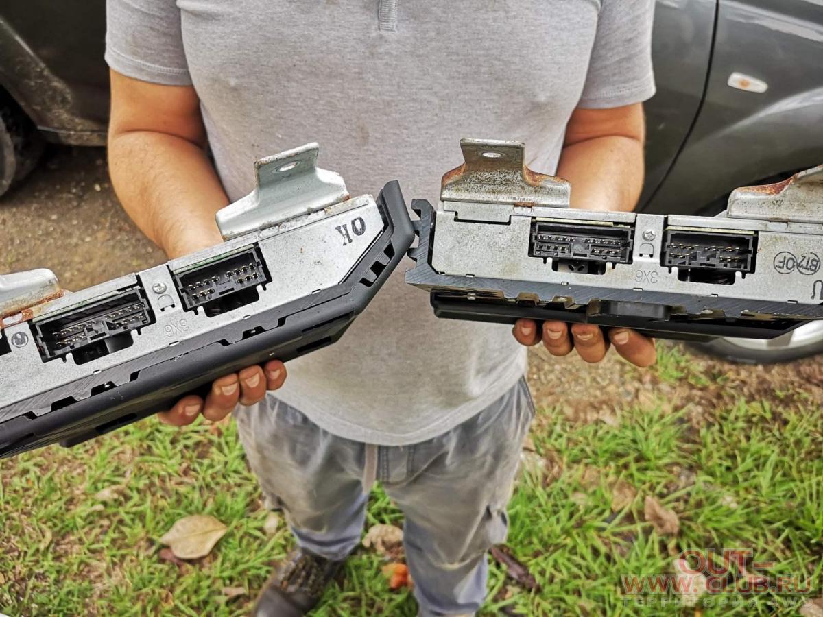

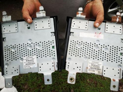

Имя: Антон Николавеич
Авто: Mitsubishi Outlander
По умолчанию Re: Все вопросы по усилителю Rockford
В общем, эта запчасть уже не производится. Нашёл только в Гонконге, но стоимость с пересылкой 130 бакинкских
поэтому купил с правого руля и всё ок
