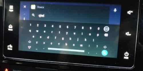

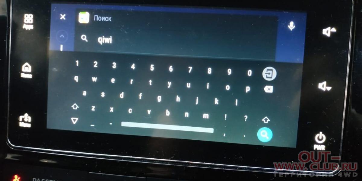

По умолчанию Re: Mitsubishi-Connect
Хелп!!! Сегодня включаю АА и вижу, что в поиске раскладка англицкая, как вернуть родную? В телефоне и Гугл и карты везде включено рус.
