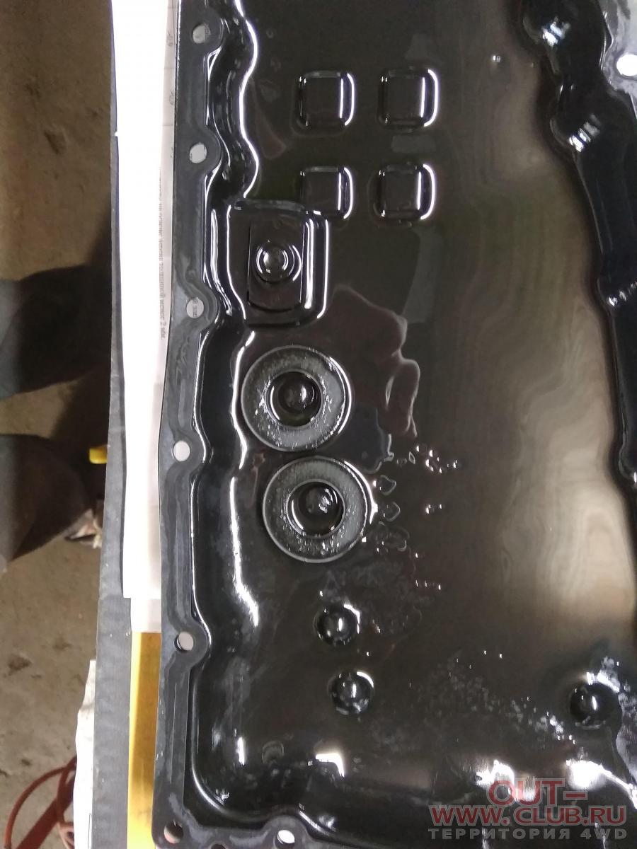

Всем привет! Решил всё таки поменять масло в вариаторе со снятием поддона. Всё прошло гладко, прокладка, фильтры. Слил в общем 5,8 л., столько же залил. На магнитах совсем не много скопилось липучей грязи. как и в самом поддоне. Правда я ещё доп. магнитный фильтр ставил (он тоже не очень грязный). Сильно волнует один вопрос; момент затяжки 19-ти болтиков поддона? И 4-е крышки фильтра? Подскажите кто знает цифры.

По умолчанию Re: Какой вариатор устанавливается на Outlander 2016-2017 ► CVT8
поддон- До 15-го года-7,9. После 15-го-5,9.
Афигеть! Постепенно подтянул все болтики небольшим ключиком итуитивно, потом взял динамометрический и на пол оборотика - примерно на 15 стоял щелчок. Резьба вроде не потянулась не поплыла нигде. Что тогда при 5,9? Вообще от руки? Прокладка же не резина и не паронит, металл похоже.

Сообщений: 617
@Васонсон,
так написано. на практике все тянут как и прежде под 7
что по быстрому нашел
Рекомендуемые моменты затяжки болтов (кроме CVT8):
Болты теплообменника - 4,2 Нм;
Болты поддона картера - 7,9 Нм;
Сливная пробка картера - 34,3 Нм.
на CVT8
быстро не найду.
