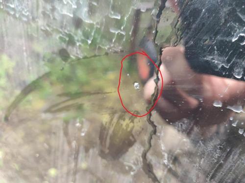

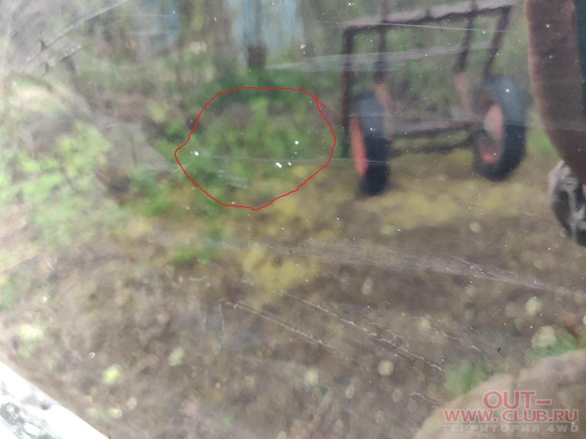

drow
Имя: Федор
Авто: в процессе покупки МПС3
Сообщений: 103
По умолчанию Re: Гарантийные случаи Паджеро Спорт третьего поколения
Подскажите пожалуйста не опытному. Протер сейчас на даче машину, обнаружил на водительской двери кучу сколов, и одно вздутие краски. Здесь не видел что бы были как то массовые проблемы с водительской дверью, но и где мог это получить тоже не представляю. Имеет смысл с этим по гарантии пытаться обратиться, или шансов особо нет? Был у кого нибудь опыт? А то боюсь после снятия карантинов туда хрен попадешь и просто так не хотелось бы время тратить...
Сообщение от drow Посмотреть сообщение
P.S. был крайне удивлен полным отражением от черной машины, сначала решил что фронтальную камеру на телефоне включил, кое как на дверь удалось настроиться...
Со сколами нет смысла обращаться((( это мехповреждения
А вот со вздутием краски - обязательно. На 5 двери были вздутия и покрасили же по гарантии.
Но опять же, смотря как вздулась.
У меня было в нескольких местах: где лопнуло - инженер говори что это скол типа)
