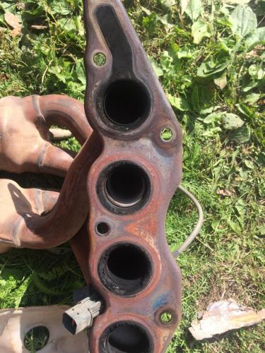

Снимал выпускной коллектор для удаления катализаторов и обнаружилась интересная вещь,во всех выпускных трубах из цилиндров чёрный налёт ,а в 3 цилиндре белый?Плохо льёт форсунка(бедная смесь) или что это.
