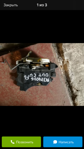

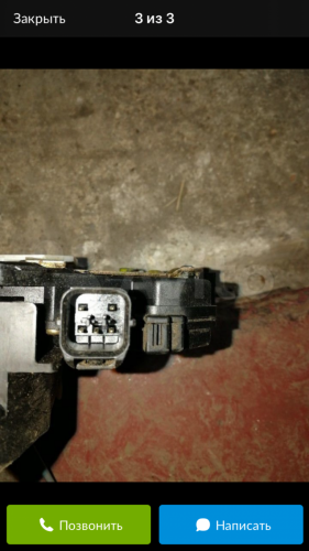

Братцы выручайте!у меня аут американец 2002 года.не работает замок водительский на закрывание и открывание.купил замок,а он какой-то не такой.фото приложу.
Пришёл вот такой.говорили от первого аута.может у них разница между Америкой и Европой?ума не приложу как выйти из сутуации
