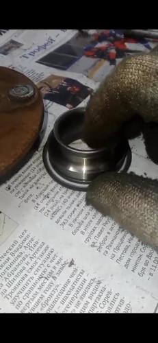

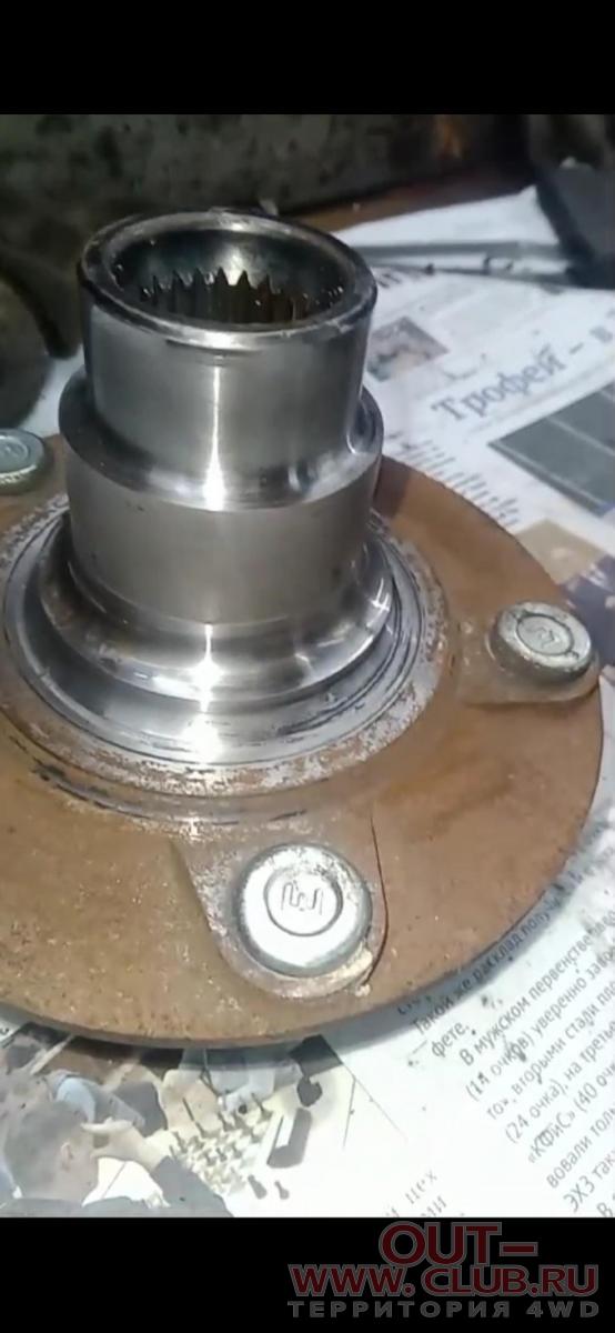

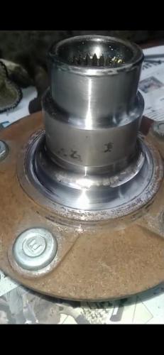

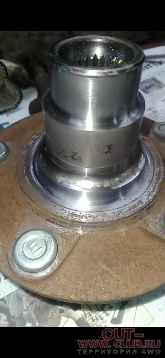

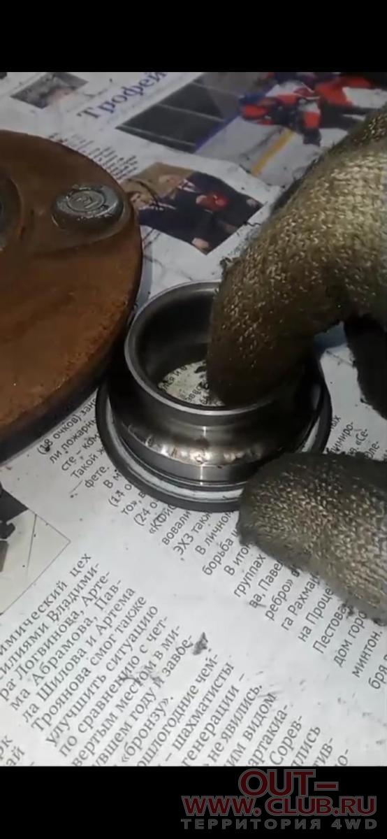

Нет шум идет с редуктора (главная пара). На "соседнем" форуме читал, что виной гула был умерший подшипник на приводящем валу. Давайте не будем гадать. Сделаю отпишусь.
Всем привет. Закончилась эпопея с гулом. Снят родной з/редуктор и сравнили (звук, легкость вращения) с контрактным на столе. Выбор в сторону контракта, хотя родной почти норм. Установлен на место и... фиаско. Гул остался. Дальше поочередная замена ступиц (новые Китай ). Теперь гула нет.
Узнав, что машина пришла автовозом, механик поведал историю о том, что раньше, когда до Владика не было дороги, а только направление, машины приехавшие на автовозе, сразу ехали на замену ступичных подшипников. Правда, в основном это был перед. После, вскрыв ступицы, вынес вердикт, что «повреждения из-за длительного движения автовоза по плохой дороге». Часть обоймы и ответной части чистая, противоположная - с набитыми шариками кратерами. Может автовозом и выжила бы, но ехала на трале
Скрины с видео от механика. Посоветуете видеохостинг, размещу видео (на форумах лет пять не общался, всё забыл).
