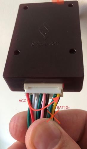

Пришлось помучатся, пока решил проблему с помехами на модиф.кан-адаптере (он не перезапускался после запуска двигателя, когда магнитола перезапускается), мне помогло на желтый BAT12+ вход подать красный АСС (т.е. вынять из фишки на вход в кан-адаптер BAT12+ (или перекусить его) и подать на этот вход АСС), таким образом, с кратковременным пропаданием питания на АСС кан.адаптере также перезапускается, что делает корректным его работу. На желтом BAT12+ постоянный +, что не давало перезапускать кан при запуске двигателя

Не могли бы показать на фото какой провод нужно подключить в адаптере. У меня эта проблема с момента покупки teyes spro в 2018 году. Outlander xl с rockford. Если включить зажигание и подождать немного и завести машину то появляются помехи и звука нет, приходится вручную через магнитолу переключать питание усилителя. Но если машину сразу завести (без задержки между зажиганием и запуском) то как правило звук появляется сразу. Так это надоело уже капец. Писал в поддержку они мне сказали что проседает напряжение. Но аккумулятор у меня новый и ничего там точно не проседает. И ещё такой момент я пробовал в настройках магнитолы ставить разные параметры пуска двигателя, с отключением экрана и без, все то же самое.

Сообщение от Eldorado83 Посмотреть сообщение
Фото адаптера под спойлером
Сообщение от Troll Посмотреть сообщение
...мне помогло на желтый BAT12+ вход подать красный АСС (т.е. вынять из фишки на вход в кан-адаптер BAT12+ (или перекусить его) и подать на этот вход АСС), таким образом, с кратковременным пропаданием питания на АСС кан.адаптере также перезапускается, что делает корректным его работу. На желтом BAT12+ постоянный +, что не давало перезапускать кан при запуске двигателя...
Огромное СПАСИБО!!! И ещё если не сложно какая модель этого адаптера?

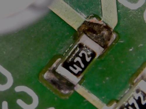

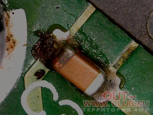

всем привет, вот и меня постигла также участь с усилком спустя 12 лет эксплуатации. все как у всех звук стал очень тихим, проблема решилась перепайкой резистора и двух емкостей, но за ранее были приобретены 3 микросхемы аналоги njm 2115 (BA4560F)
