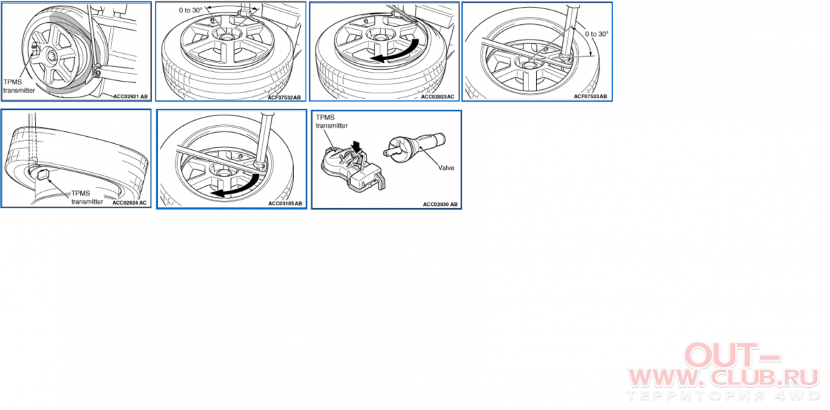

На любом шиномонтаже надо предупреждать что установлены датчики. Вот картинки из сервис мануала о монтаже колес с датчиками

Сообщение от statim Посмотреть сообщение
я когда начинаю предупреждать - мне отвечают, что сейчас все колеса разбортируют с учетом возможного нахождения датчика на вентиле. уже не угадаешь есть он или нет. перестраховываются. Может конечно не все монтажки так поступают
